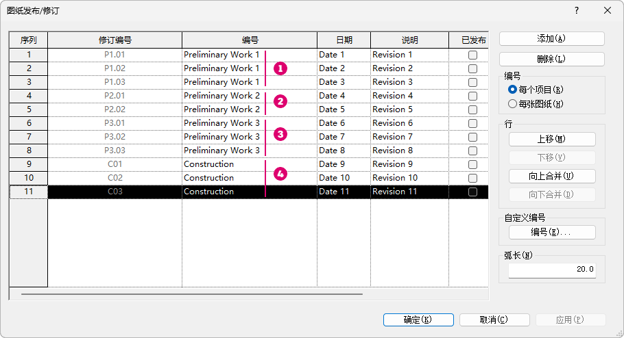

例如,假定您正在处理一个项目,该项目要求您在设计阶段跟踪修订,并在施工阶段分别跟踪修订。每次发布设计审阅包时,修订都会标有前缀标识 P1、P2、P3 等。每个标记都标记了文档的发布以供审阅。在每个版本中,需要记录对项目所做的细微更改。在设计审阅版本之间所做的更改将使用设计版本的前缀后跟一个两位数的数字进行跟踪。
在为施工发布文档后,修订将以前缀 C 后跟一个两位数的数字来指示。
此修订标准可以与 Revit 2022 中的修订编号增强功能相兼容。
在图像中,您将看到如何在 Revit 中创建上述修订命名方案。每个初步设计阶段都有一个数字序列,即 、 和 。数字序列设置为使用两位数,并且每个数字序列的前缀分别为 P1.、P2. 和 P3。构造编号序列 使用 2 位数字和前缀 C。
