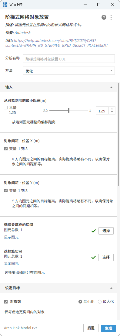

使用“创建分析”选择分析类型并定义目标和分析标准。然后单击按钮以启动分析并生成设计备选方案。该过程运行时,您可以继续处理模型。

若要查找主要就餐区域和两个室外空间的最佳布局,请使用 Revit 中的衍生式设计。阶梯式栅格对象放置方案可以帮助放置最多的桌子,同时最大限度地增加就坐顾客之间的空间。
阶梯式栅格方案使用要放置在房间中的房间图元和族实例。在这种情况下,使用由桌子、椅子和虚线组成的嵌套族,以指示物理距离要求。选择变量,以确定 X 轴和 Y 轴上对象(桌子)之间的距离。间距将基于族的插入点(原点)建立栅格和族图元的放置。

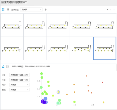

使用“浏览结果”对话框来检查布局备选方案并评估它们是否符合不同的条件。
在对话框的底部,使用散点图查找符合条件的结果。在此示例中,栅格间距需要大于 1.6 米,以符合物理距离准则。较低的值会放置更多的桌子,但它们靠得太近,无法满足准则。较大的间距会放置更少的桌子,无法满足餐馆财务上的可行性。总体目标是在桌子数和桌子之间的物理距离之间取得平衡。
在本示例中,您想忽略小于 1.5 米 的值,因为间距太近。您还可以忽略散点图中更远的结果,因为它们包含的桌子太少 。在下图中,考虑虚线附近的结果作为可能的布局解决方案。

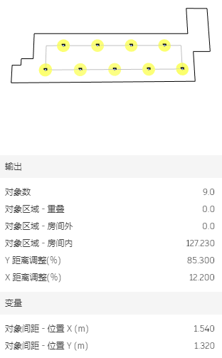

根据这些结果,最佳布局在两行中有九张桌子。
在“浏览结果”对话框中选择最佳布局后,单击“创建 Revit 元素”。Revit 会将图元放置在模型中。
