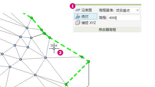

在形状编辑期间添加点时,使用“高程基准”设置来定义点的相对高程。可以选择从当前标高、项目基点、测量点和内部原点测量高程。可以确定是在距选定基准的绝对高程处添加点,还是从现有表面偏移指定距离。
