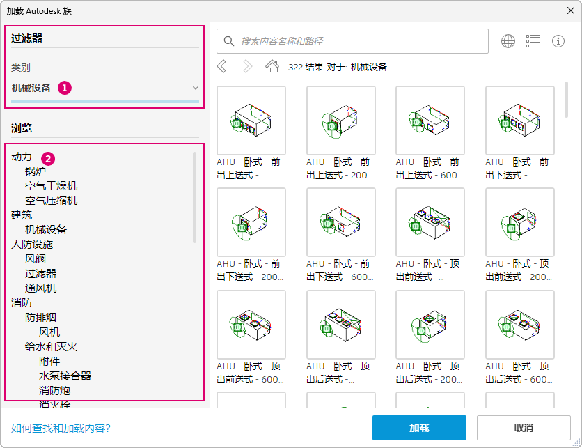

过滤器/浏览

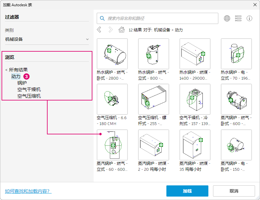

在族浏览器窗口的左侧设置过滤器。在顶部,选择类别 ,只有该类别中的图元才会显示在项目窗口中。例如,可以选择类别“机械设备”。在“机械设备”类别中,有许多项目分为若干组:“消防”、“机械”和“卫浴”。这些组会进一步分类到子组中。过滤器的“浏览”部分让您可以使用组和子组来调整过滤器。选择一个标题,显示的项目数将调整 。单击树中的标题,以在列表中导览。
可以按照喜欢的任何顺序对组、子组和类别应用过滤器。可以先选取一个组,然后应用类别过滤器,而无需先选取类别。例如,可以先选择“注释”组,然后通过设置类别过滤器以将类别过滤器用于查找门标记。

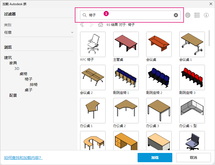

通过族浏览器窗口顶部的“搜索栏”,可以搜索当前显示的项目。搜索工具将同时搜索族名称和文件所在的文件夹路径。如果在其中任一位置中找到搜索项目,则该项目将在浏览器中列出。

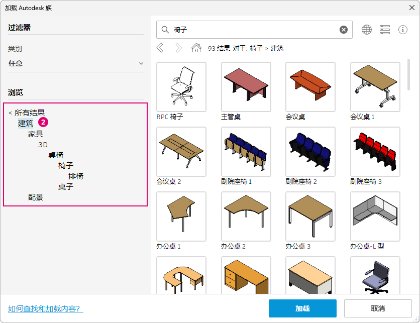

请务必记住,搜索工具对浏览器中当前显示的项目起作用。将搜索与过滤器工具结合使用,以查找特定族。例如,在未应用过滤器的情况下,将搜索“椅子”,并列出多个椅子族。还有一个详图项目,即椅子扶栏轮廓。如果在进行搜索之前,在“浏览”下选择了详图项目组作为过滤器,则搜索结果中仅会显示椅子扶栏详图项目 。
在搜索栏的右侧,有两个图标。
  • 地球图标 - 更改族浏览器中当前显示的内容的语言和区域。当语言和区域更改时,需要以选定语言执行过滤和搜索。
  • 列表/网格切换 - 在族浏览器中更改项目的显示形式:网格视图 或列表视图 。
搜索栏下的控件让您可以在以前的搜索或过滤器设置中前后移动。主页图标会清除所有过滤器和搜索值。
