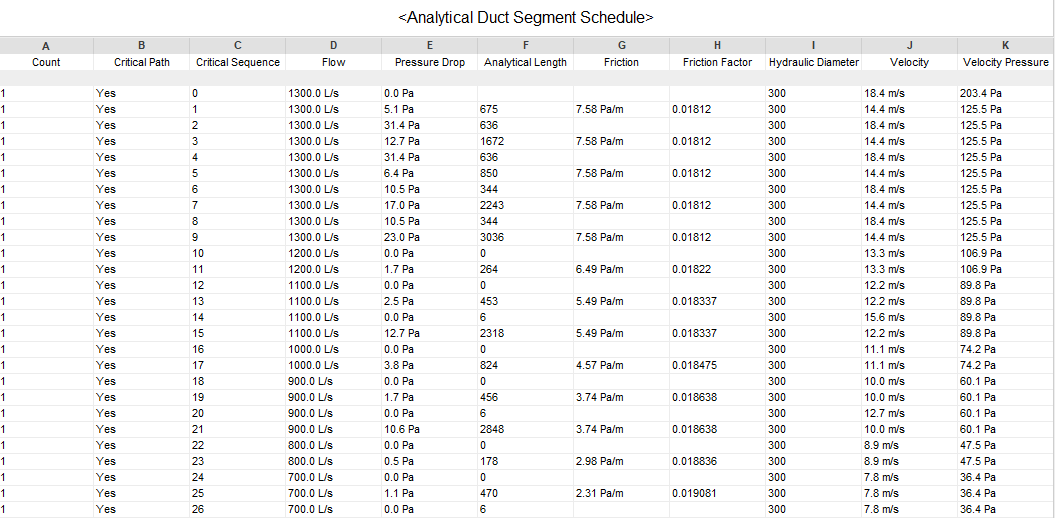

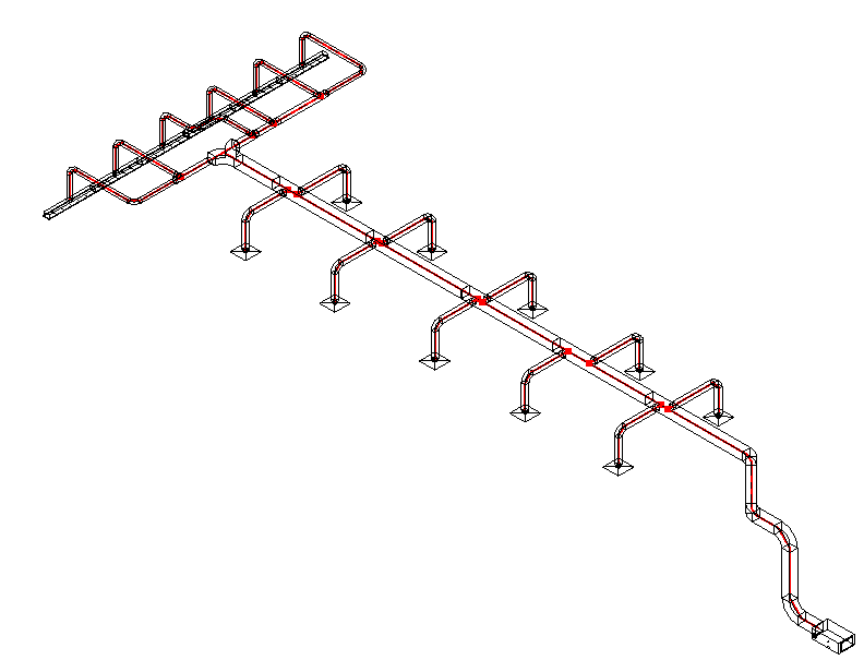

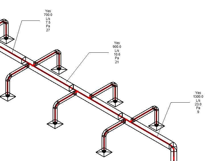

分析图元既可以录入明细表,也可以添加标记。使用明细表了解系统的总长度和沿该系统的压降。作为关键路径一部分的图元也可以通过明细表进行标识。在视图中标记分析图元以创建显示流量和压降的系统等轴测图。通过这种方式查看时,您使用系统检查器的次数无需像使用系统检查器或其他工具那样多。使用分析线段可以更轻松地设计和编制 MEP 系统文档。
好消息是,这些工具包含在 Revit 2025 中。分析线段将合并到风管和管道图元中,因此您无需单独对它们进行建模。创建用于分析系统图元的明细表与在 Revit 中为任何其他类别创建明细表没有区别。要在分析线段上放置标记,需要创建标记,因为 Autodesk 提供的内容中不包含标记。
