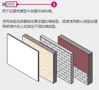

键盘快捷键会列在用户界面中命令的工具提示中。例如,在下图中,“墙”命令的快捷键为“WA”
如果工具提示中未列出任何内容,则表示并未为工具指定键盘快捷键。可以下载 PDF 或 XLS 格式的默认键盘快捷键的完整列表。请参见键盘快捷键。
