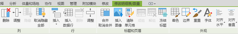

打开明细表视图后,功能区上会显示大多数格式设置工具。

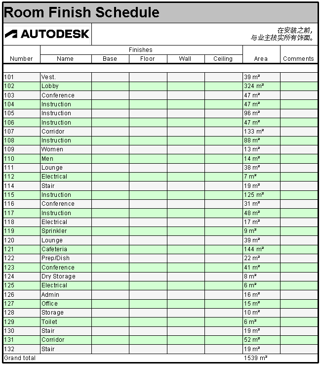

例如,在随 Revit 一起安装的 rac_advanced_sample_project.rvt 样例中,我们将研究如何对房间饰面明细表设置格式。将对明细表数据设置格式以显示所需信息,并调整页眉格式以匹配办公室标准。

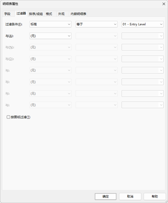

过滤明细表数据
首先,过滤显示的数据。“标高”参数已包含在明细表中,因此可以将其指定为用于过滤明细表的字段。在“明细表属性”对话框中,将创建一个过滤器,以仅包含第一标高上的房间。
有关详细信息,请参见过滤明细表中的数据
“标高”参数需要包含在明细表中,过滤器才能工作,但无需显式。在功能区上单击“隐藏”,以隐藏“标高”列。

斑马纹使明细表更易于阅读。在“明细表属性”对话框的“外观”选项卡上,选择“斑马纹”并设置所需的颜色。有关其他信息,请参见:在明细表中显示对比行。在对话框的同一选项卡中,为明细表的外侧边缘设置更宽的线样式。

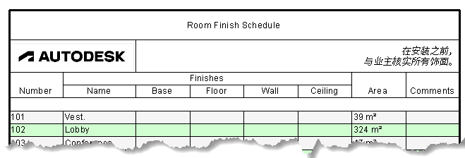

选择标题单元格,然后依次单击“插入” “在选定位置下方”,以在标题下方添加一行。现在,选择新行中的前两个单元格,然后单击 “合并/取消合并”以合并这些单元格。执行相同操作,以将剩余单元格合并到右侧。
现在,在已添加的单元格中为明细表添加徽标和常规注释。选择明细表标题下方的已合并单元格。单击 (插入图像),以将徽标添加到单元格中。选择右侧的已合并单元格,并为明细表的常规注释添加文字。在本例中,默认文字样式的 “字体”会替代为斜体并右对齐。

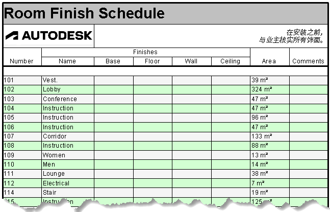

选择标题单元格。在功能区上,单击 (着色),然后设置单元格的颜色。单击 (字体),以替代用于标题的默认字体。在此处,大小将增加并设置为粗体。然后,将“对齐”设置为“左”。

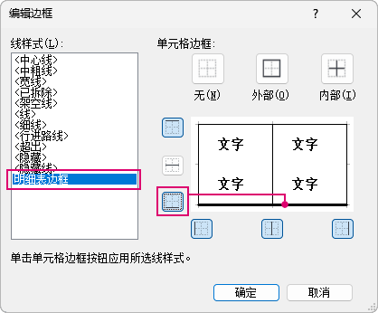

最后一步,添加一个粗边框,用于将明细表的页眉与明细表的数据分隔开。单击并拖动以在明细表视图中选择单元格。在功能区上单击 (边框)。在“编辑边框”对话框中,选择线样式,然后单击将应用线样式的位置按钮。在此示例中,将仅向底部边框指定较宽的线样式。
