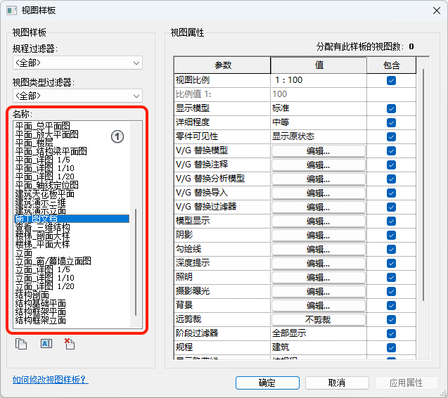

  • 管理视图模板 - 将打开一个对话框,从中可以访问您模型中的所有视图模板,并且可以更改每个模板的视图属性设置。可以通过该对话框创建新的视图模板。

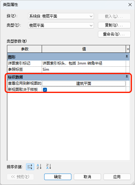

  • 设置在创建新视图时要应用的视图模板。在视图类型的“标识数据”中,将指定视图模板。创建此类型的新视图时,将自动指定该模板。
开始在项目中使用视图模板时,先为不同用例创建许多视图模板。例如,为演示视图、施工图文档视图和协调视图创建视图模板。在完成创建这些视图模板后,现在可以根据需要将它们指定给各个视图。准备好每次使用的模板,以便轻松地根据需要组合视图,并且每个视图都以一致方式显示。
视图模板也可以指定给视图类型。如果执行此操作,则在创建视图时,就无需在创建视图后应用视图模板。在创建视图时,将根据视图类型应用正确的模板。将视图模板应用于视图类型时,请选择视图是否依赖于视图模板。

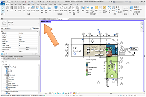

在“属性”选项板上指定视图模板时,或将视图模板指定给某个视图类型且该视图类型设置为“相关”时,视图的所有可视方面都由模板控制。要更改视图的外观,必须从视图中删除模板、编辑模板,或启用临时视图属性。启用临时视图属性后,视图上会显示一个紫色边框。进入临时视图属性模式后,按正常方式更改视图的外观。当需要快速检查或协调某些内容,但不想更改指定的视图模板时,您可能会发现需要执行此操作。再次单击视图控制栏上的临时视图属性按钮以关闭该模式,并将视图返回到已应用视图模板的可见性设置。
