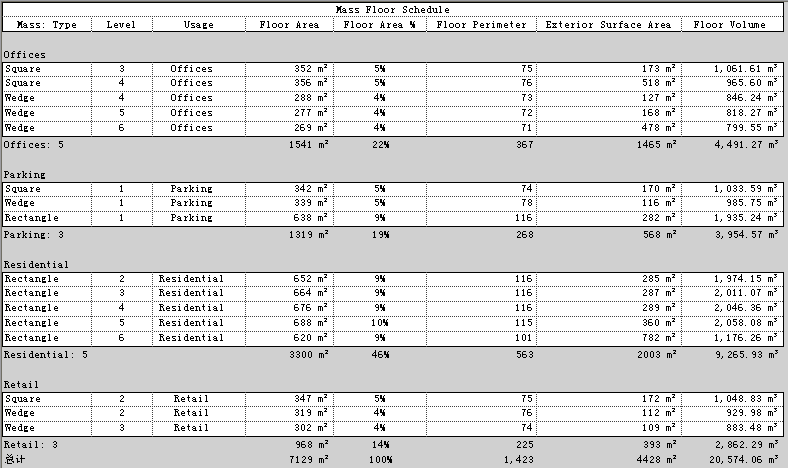

数量/面积分析
由于可以分析概念模型,因此可以提前了解设计是否满足编程和性能需求。评估需要量化的面积和体积的体量形式。体量形式按项目中的标高进行分割,以创建体量楼层。每个体量楼层的量化对象为:
  • 每个体量楼层的面积,其单位为平方单位。此信息可用于粗略估计设计或确定设计的使用比率。
  • 从体量楼层向上到下一体量楼层的外表面积。此信息可用于基于平方单位粗略估计建筑外墙的成本。
  • 每个体量楼层的周长。此信息可用于基于线性尺寸标注粗略估计成本。
  • 每个体量楼层的体积,其单位为立方单位。此信息可用于估计暖通空调负荷。
在模型中为体量楼层创建明细表,以了解概念模型满足设计要求的情况。
