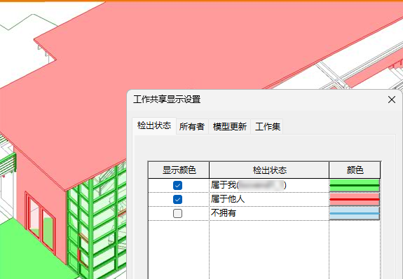

  • 检出状态 - 查看哪些图元由您、其他人或非所有者检出并可编辑。

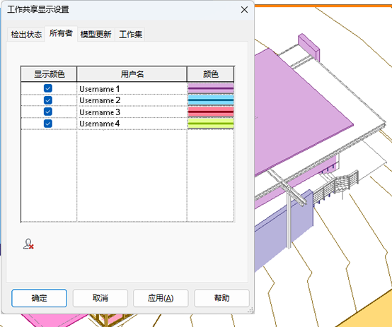

  • 所有者 - 每种不同的颜色表示拥有模型中图元的不同用户。

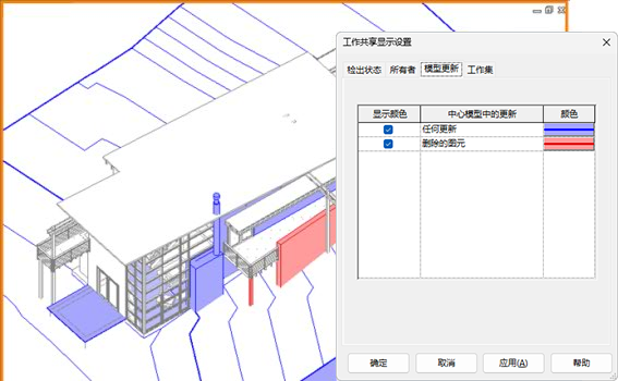

  • 模型更新 - 查看自上次与中心文件同步以来已更改或删除的图元。

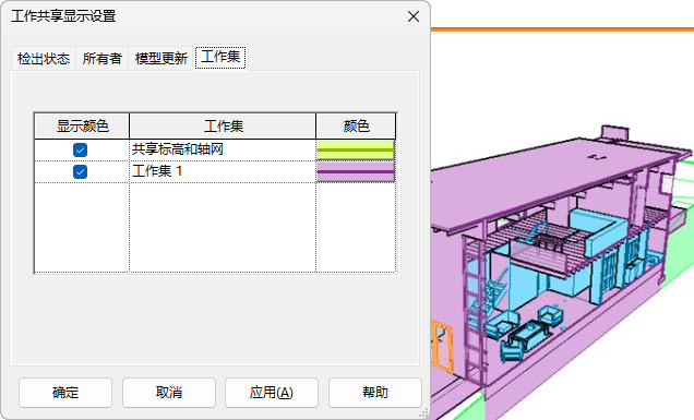

用于工作共享显示模式的颜色受控于“工作共享显示设置”对话框。
将颜色指定给特定条件的步骤
  1. 在视图控制栏上,依次单击 “工作共享显示设置”。
  2. 单击要自定义颜色的模式对应的选项卡。
  3. 如果要查看应用于符合条件的图元的颜色,请选择“显示”。
  4. 对于每个条件,单击“颜色”。在“颜色”对话框中,选择要使用的颜色,然后单击“确定”。请参见颜色。
  5. 单击“应用”。
    为对应条件指定的颜色即会显示在模型中。
