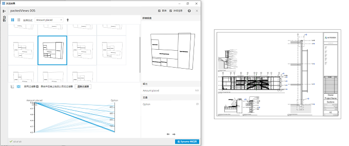

您将在“浏览结果”对话框中看到许多结果。选择任意结果以显示较大图像,可以对该图像进行旋转和缩放以更详细地查看。视口名称包含在预览中,以便指示每个选项的布局方式。
在样例图纸中,共有 5 个可用视图。可以在“浏览结果”对话框底部中心处的平行坐标图表中使用过滤器,来选择图纸上所需的视图数量。在图表中单击并沿轴(垂直线)拖动以使用过滤器。
在 Revit 中查看结果:
