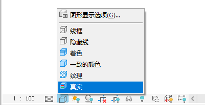

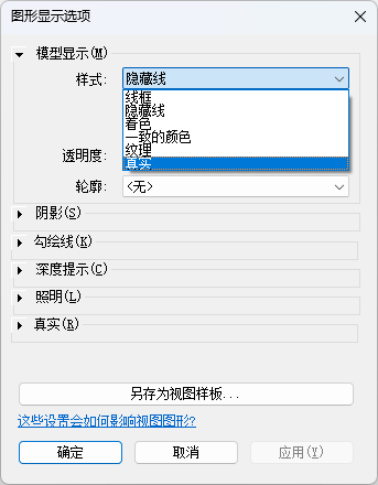

设置视图样式的最简单方法是从视图框架底部的“视图控制栏”进行操作。在早期版本中,将某个视图设置为“真实”会将外观资源应用于该视图中的图元。从 Revit 2021 开始,将视觉样式设置为“真实”会将外观资源应用于视图中的图元以及照明设置(太阳位置、曝光控制、人造照明)。或者,在“图形显示选项”对话框中或通过将视图样板应用于视图来设置视觉样式。

材质外观由指定给模型中图元的材质进行处理。在应用真实视觉样式之前,请查看所有图元,并确保它们已指定有适当的材质。视图合成与早期版本类似,但请特别注意显示视图中最重要的内容,并尝试减少任何不必要或分散注意的内容。照明在视图外观方面起着重要作用。照明设置在视图的“图形显示选项”中建立。让我们查看设置,以了解将真实视图样式应用于视图时的效果。
修改“图形显示选项”
