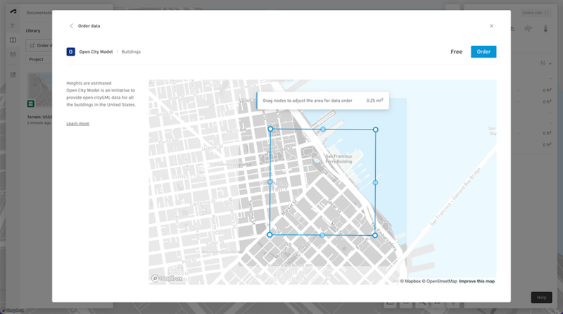

  4. 订购上下文数据。
    如果单击某个数据源,您将看到此数据提供程序的展开视图。在这里,您可以阅读有关数据源、数据所涵盖的许可类型以及数据质量的相关信息。
    要订购数据集,请通过编辑带有节点的蓝色多边形来调整需要数据的区域的边界,如下图所示。在右上角,您可以看到数据的价格 - 一些数据集是免费提供的。
    如果您对选择的内容感到满意,请单击“订购”。

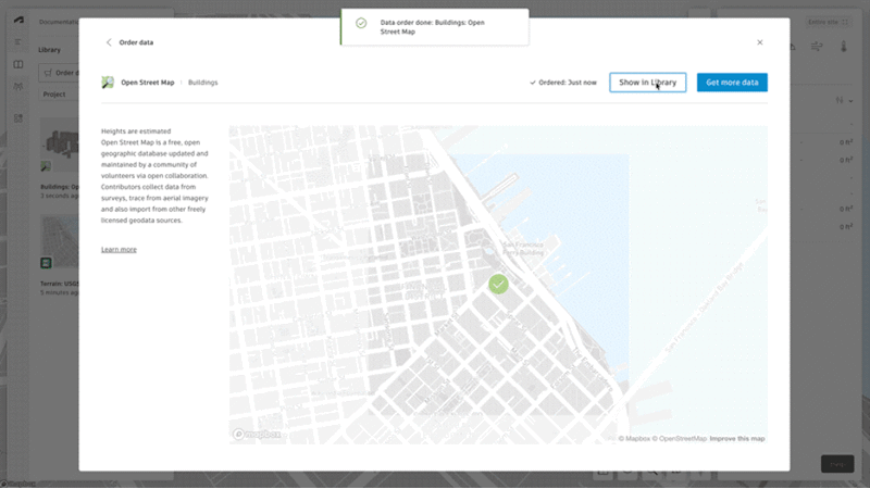

  5. 将订购的数据添加到项目。
    看到成功消息后,您现在可以将数据添加到项目中。您可以选择订购其他数据源或转到“库”。

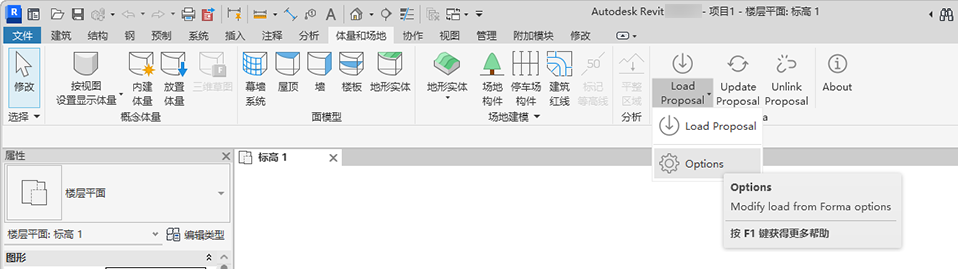

  2. 从 Forma 加载。
    打开 Revit 并创建一个新项目。在“体量和场地”选项卡中,找到“加载方案”按钮。

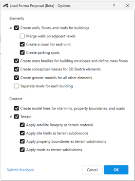

    选择要加载到 Revit 中的数据类型的选项。
    注: 上述“选项”对话框中的某些项目仅在 Revit 2024 及更高版本中可用。

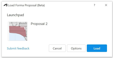

  3. 按“确定”,然后单击“加载”。
完成几个步骤后,您将得到 Revit 内容!
