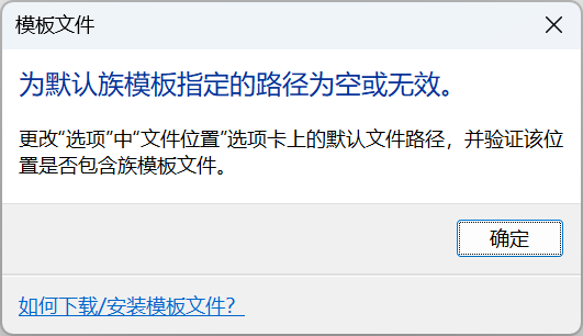

警告:删除基本内容包可能会导致 Revit 显示以下消息,因为在 Revit.ini 中指定的族模板路径中找不到族模板。

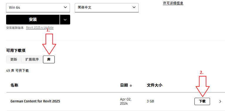

所有族库内容都被视为可选内容,并且只能从“自定义安装”工作流添加到 Revit 安装中。这些内容包基于语言和区域设置提供。也可以从 Autodesk Account 单独下载可选内容包。
在初次安装 Revit 后,转到“Autodesk Account”“所有产品和服务”“Revit”“可用下载”“库”选项卡,然后从列表中下载所需的内容库。
