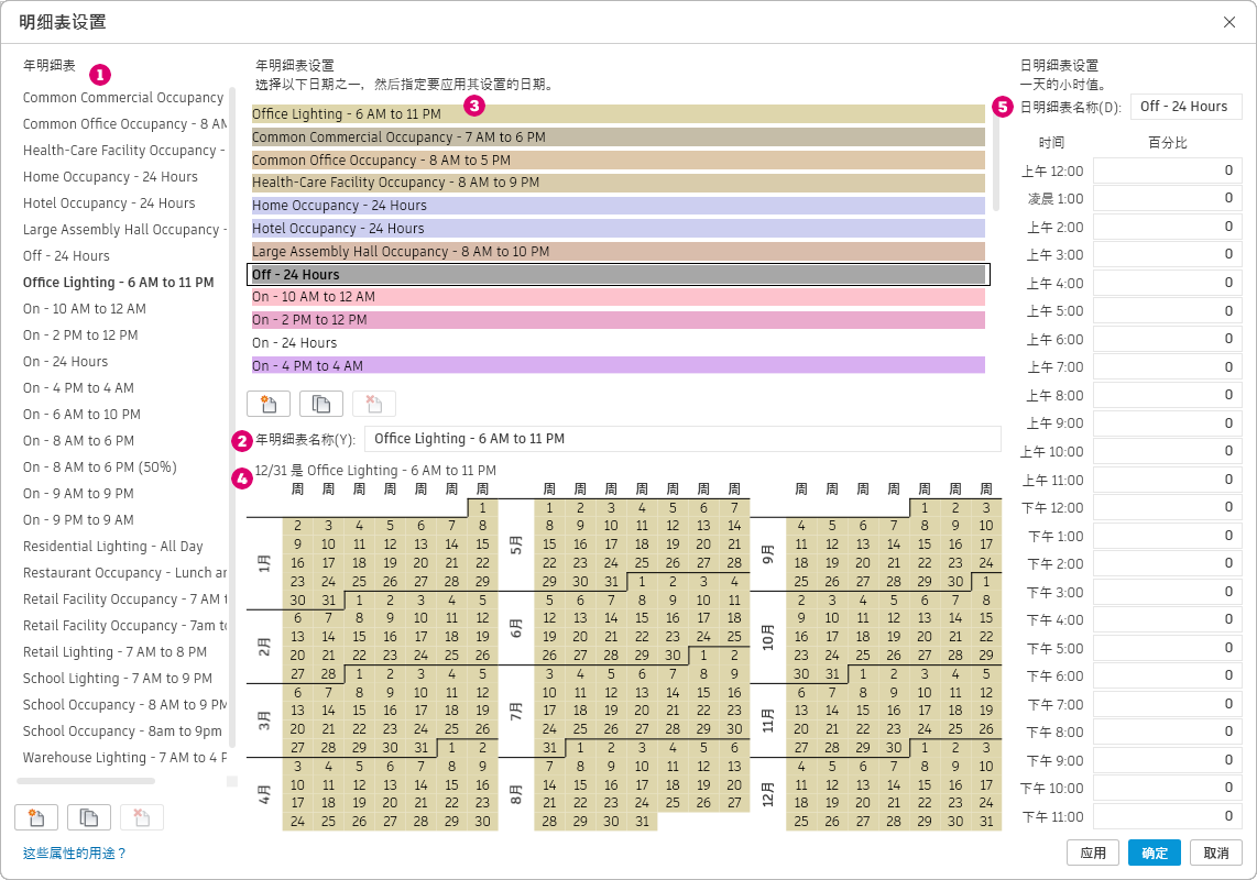

添加年明细表
  1. 在“明细表设置”对话框的左侧面板中,单击 。
  2. 在“年明细表名称”字段 中输入一个名称。
  3. 一个默认日明细表将应用于所有天。
  4. 从列表 中选择日明细表,然后在日历 中选择要应用选定日明细表的各天。
    注: 一年中的每一天都可以应用不同的日明细表。
添加日明细表
  1. 在“明细表设置”对话框的中心面板中,单击 。
  2. 在“日明细表名称”字段 中输入一个名称。
  3. 在右侧面板中,输入每小时的“系数”值 (0%-100%)。
复制明细表
  1. 在年或日明细表列表中,选择要复制的明细表。
    新明细表的名称为所复制明细表的名称再附加一个数字,明细表会添加到列表中。
  2. 单击 。
    将为新明细表指定已复制明细表的名称并附加一个数字。
  3. (可选)在相应的名称字段 或 中重命名明细表。
  4. 对各天(年明细表)或每小时“系数”值(日明细表)进行调整。
重命名明细表
  1. 在年或日明细表列表中,选择要重命名的明细表。
  2. 在相应的名称字段 或 中重命名明细表。
调整现有明细表
  1. 在年或日明细表列表中,选择要调整的明细表。
  2. 对各天(年明细表)或每小时“系数”值(日明细表)进行调整。
删除明细表
  1. 在年或日明细表列表中,选择要删除的明细表。
  2. 单击 。
    注: 只能删除未使用的明细表。
