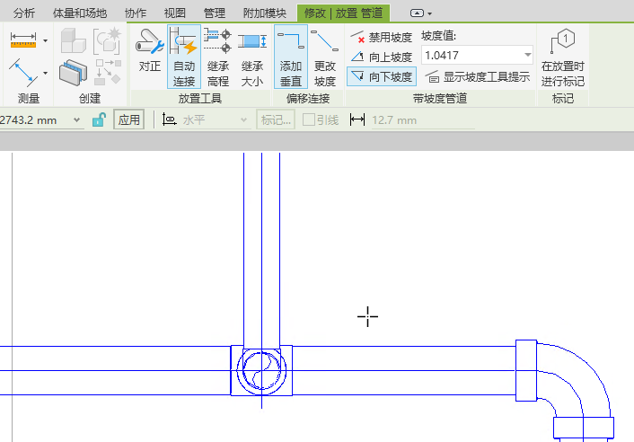

  7. 在“放置管道”选项卡 “倾斜管道”面板上,单击 (向上倾斜)或 (向下倾斜),然后从下拉列表中选择一个坡度值。
    注: 在“机械设置”对话框中定义坡度值。
  8. 要在绘制倾斜的管道时显示坡度信息,请单击 (显示坡度工具提示)。
  9. 在绘图区域中,单击以指定管道的起点。
    该起点也是将应用的坡度的参照端点。 如果指定的坡度为正数,则参照端点低于终点。如果指定的坡度为负数,则将终点放置在参照端点(起点)的下方。
  10. 拖曳以延伸管道,然后再次单击以指定管道的终点。
    此时绘图区域中已添加倾斜的管道。
