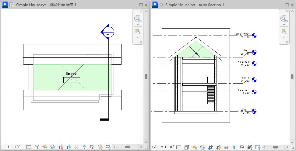

在项目浏览器中,打开包含阁楼区域的楼板平面视图。接下来,创建剖面视图,以在放置空间时对其进行验证。
创建剖面视图
  1. 可以使用现有的剖面视图,但要确保剖面线与放置空间的区域相交。在下面示例中,只需要一个剖面视图,因为每个标高都包含了一个空间。您可能需要其他剖面视图,具体取决于设计的复杂度。
    注: 空间不在立面视图中显示。
    如图所示,将剖面放置在楼板平面中,使剖面线与放置空间的区域相交。
  2. 双击该剖面以将其打开。

  1. 关闭除要放置空间的剖面视图和楼板平面外的所有视图,然后在键盘上键入 w t 以平铺这两个视图。
    也可以依次单击“视图”选项卡 “窗口”面板 (平铺视图)。
  2. 单击剖面视图以使其成为活动视图。
  3. 在键盘上键入 v g。
  4. 在“可见性/图形”对话框的“模型类别”选项卡上,向下滚动到“空间”。
  5. 展开“空间”,选择“内部”和“参照”(如果要显示参照十字光标),然后单击“确定”。
  6. 重复上述操作使空间在楼板平面视图中可见。

  3. 在楼板平面视图中,将光标移到建筑模型的某个区域上,然后单击以放置空间。
    注: 空间只能放置在楼板平面视图中。
  4. 单击“修改”。
  5. 选择空间。
  6. 在“属性”选项板的“能量分析”下,执行下列操作之一:
    • 如果要占用空间,请选择“占用空间”。
    • 如果不占用空间,请清除“占用空间”。
  7. 单击“确定”。
    注: 如果将空间放置在包含房间的区域中,将自动选中“占用空间”参数。 这将空间定义为已占用。如果区域中不包含房间,将自动清除“占用空间”参数。 这将空间定义为未占用。通过选择或清除该参数,即可重新定义空间。“占用空间”参数会影响“系统分析”。
  8. 在剖面视图中,确认代表空间体积的着色区域被约束在底部标高与屋顶之间,并且不存在未着色区域(因空洞或竖井等引起)。 这样,可更准确地计算体积。
