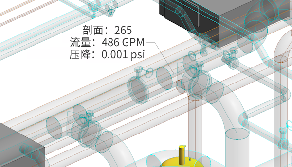

创建分析管段标记,以显示单个管段的管网计算的详细信息。这可用作系统检查器的替代方法,特别是用于预制管网。

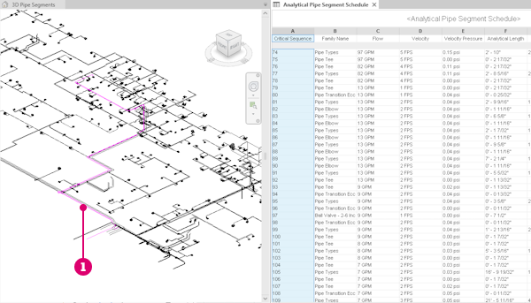

创建分析管段明细表,以显示每个截面的流量和压降参数。按“管网 ID”和“关键路径”过滤明细表,以在明细表中选择图元时亮显管网的关键路径
。在明细表中选择图元时,它们将在当前打开的所有视图中被选中。要仅显示分析管段,可以在“可见性\图形替换”设置中关闭管道图元模型类别。

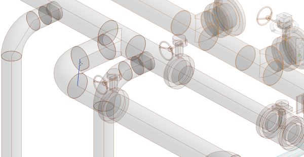

对段进行放置替代
使用“替代”属性可编辑单个分析管道管段的 K 系数或压降。若要替代某一类型的管道管件或附件的所有实例的这些属性之一,请使用不带逐项的明细表。“替代”属性不适用于直线段。替代“K 系数”或“压降”后,管网将根据输入的值重新计算。
