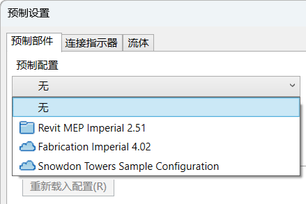

  2. 在“预制设置”对话框中,从可用部件下拉列表中选择一个预制部件。
    注: 支持本地和云配置。云配置的名称旁边有一个云图标,而本地配置的名称旁边有一个文件夹图标。
  3. 选择预制配置(如暖通空调)以过滤服务列表,或选择“全局”以查看所有服务。 “服务”选项卡上会显示选定配置和纵断面的卸载服务列表,“构件”选项卡上会显示卸载其他构件的列表。
