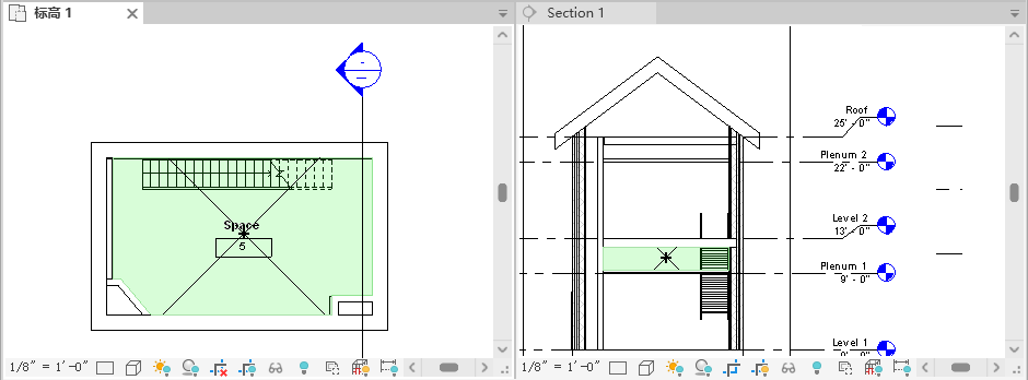

指定视图属性并激活空间可见性
  1. 在项目浏览器中,双击与正压送风系统标高相关联的楼板平面视图。
    该视图中包含了需要在其中放置空间的正压送风系统区域。
  2. 关闭除剖面视图和正压送风系统标高楼板平面视图外的所有视图,然后使用键盘键入“w t”以平铺这两个视图。
    还可以依次单击“视图”选项卡 “窗口”面板 (平铺视图)。
  3. 在楼板平面视图中单击鼠标右键,然后单击“属性”。
  4. 在“属性”选项板的“范围”下,单击“视图范围”对应的“编辑”。
  5. 在“视图范围”对话框中,执行下列操作:
    • 选中“标高之上”作为“顶”,并输入“0' 0"”(0.00 mm) 作为“偏移”。
    • 确认已选中“相关标高”作为“剖切面”,并输入“0' 6"”(150 mm) 作为“偏移”。
    • 确认已选中“相关标高”作为“底”,并指定“0' 0"”(0.00 mm) 作为“偏移”。
    • 确认已选中“相关标高”作为“视图深度”标高,并指定“0' 0"”(0.00 mm) 作为“偏移”。
    • 单击“确定”。
    该操作定义了视图范围,以使正压送风系统空间显示在楼板平面视图中。接下来,指定剖面视图的可见性。
  6. 单击剖面视图以使其成为活动视图。
  7. 使用键盘键入“v g”。
  8. 在“可见性/图形”对话框的“模型类别”选项卡上,向下滚动到“空间”。
  9. 展开“空间”,选择“内部”和“参照”(如果要显示参照十字光标),然后单击“确定”。
  10. 重复上述操作使空间在楼板平面视图中可见。

  3. 在楼板平面视图中,将光标移到正压送风系统区域上,然后单击以放置空间。
    注: 空间只能放置在楼板平面视图中。
  4. 单击“修改”。
  5. 选择空间。
  6. 在“属性”选项板的“能量分析”下,清除“占用空间”。
    这将空间定义为未占用。
    注: 如果将空间放置在包含房间的区域中,将自动选中“占用空间”参数。这将空间定义为已占用。如果区域中不包含房间,将自动清除“占用空间”参数。这将空间定义为未占用。通过选择或清除该参数,即可重新定义空间。“占用空间”参数会影响“系统分析”。
  7. 在剖面视图中,确认代表空间体积的着色区域在正压送风系统标高与上方楼板之间,并且不存在未着色区域(因空洞或竖井等引起)。这样,可更准确地计算体积。
