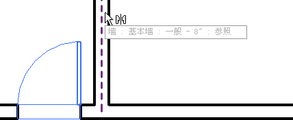

样例
选择要镜像(和复制)的图元以及镜像轴
镜像(和复制)的门
