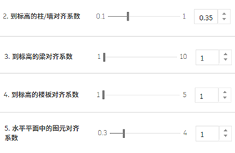

标高对齐
可以自定义自动化工具搜索每个图元以查找要将创建的分析图元对齐到的标高的垂直范围。可以调整三个系数以增强标高对齐,每组图元一个:
  • 垂直图元 - 柱和墙。
  • 梁。
  • 楼层和楼板。
除了此系数之外,与未启用“结构”参数的标高相比,启用了“结构”参数的标高具有更高的优先级。
注: 当每个楼层都定义了多个标高时,这可能是一个有用的区分。如果您有想要自动化工具使用的特定参数,请为其启用“结构”参数。
到标高的柱/墙对齐系数
调整此系数以指定自动化工具应查找标高的距离,柱/墙的最近一端将投影到该标高上。
默认值将柱/墙高度设置为 0.35,但最大可以调整为 1。
注: 此公差特定于每个图元,因为它是根据图元高度计算的。
注: 如果未在此公差内找到标高,则不会修剪/延伸柱/墙。
到标高的梁对齐系数
调整此系数以指定自动化工具应查找分析梁将投影到的标高的距离。
默认值将梁横截面高度设置为 1,但最大可以调整为 10。
注: 该公差特定于每个图元,因为它是根据图元横截面高度计算的。
注: 如果未在此公差内找到标高,则将在物理图元几何轴上创建分析梁。
到标高的楼板对齐系数
调整此系数以指定自动化工具应查找分析楼层将投影到的标高的距离。
默认值将厚度高度设置为 1,但最大可调整为 5。
注: 此公差特定于每个图元,因为它是根据图元厚度计算的。
注: 如果未在此公差内找到标高,则将在物理梁顶面上创建分析楼层。

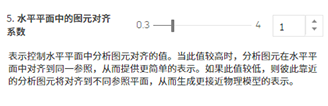

平面内对齐
允许您自定义分析模型在平面内对齐方面的简化程度。
平面内对齐将计算出的公差内的图元分组,以与同一参照对齐。计算出的公差是所有所选墙和梁的厚度和横截面宽度的平均值。
它可以乘以一个系数。该系数的默认值为 1,最多可以乘以 4 倍。
注: 较小的系数会降低公差,从而导致分析图元的放置主要遵循其在平面图中的物理对应位置。较大的系数会增加公差,从而生成更简化的分析模型,其中分析图元的对齐方式相对于其平面中的物理对应在某种程度上更加普遍。
