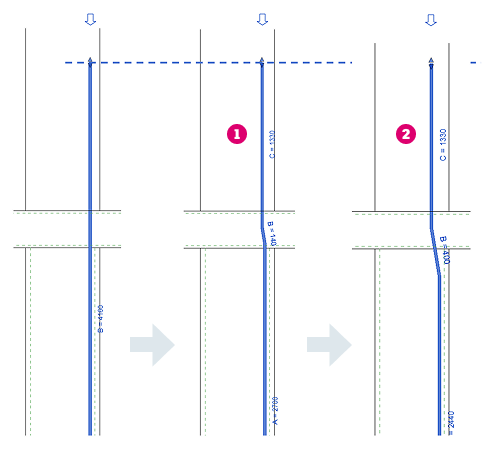

曲柄被添加到形状驱动钢筋和自由形式钢筋的段长度内。曲柄的存在定义了形状,要么与现有曲柄匹配,要么创建一个新形状。
在以下示例中,在杆 (1) 的起点添加了曲柄,并且倾斜长度 B 替代为 400 毫米 (2)。

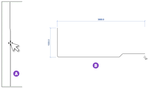

在放置过程中,曲柄保持在段的长度内,并且不会超过混凝土覆盖层。以下示例显示了使用“展开以适应主体”方法 (A) 放置带曲柄的直杆,以及使用两点放置方式在末端放置带曲柄的 L 型杆 (B)。
