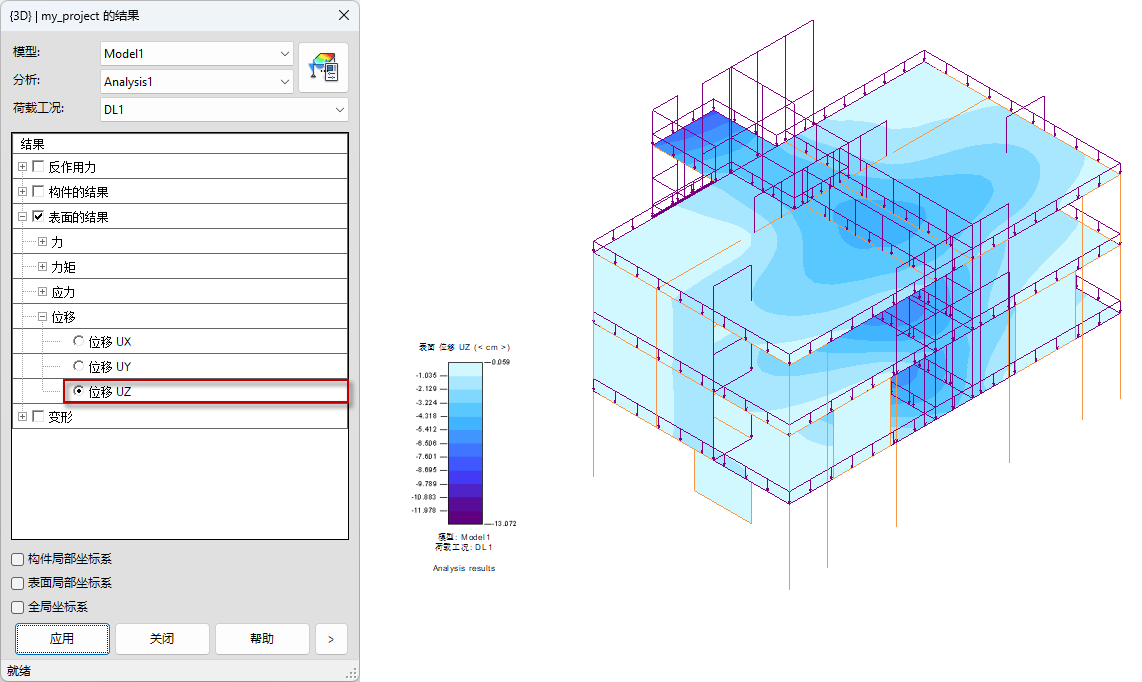

    • 应力:极值法向应力、轴向应力(仅力)、极值弯曲应力(仅力矩)
  • 面板(表面构件,如墙、楼板和基础底板)的结果
    • 力:Nxx(膜力)、Nyy(膜力)、Nxy(膜力)、Qxx(剪切力)和 Qyy(剪切力)
    • 力矩:Mxx、Myy 和 Mxy
    • 应力:Sxx(绝对值最大)、Sxy(绝对值最大)、Syy(绝对值最大)、Txx(剪切 - 中间层)和 Tyy(剪切 - 中间层)
    • 位移:(Ux、Uy、Uz)。

三维分析视图中的位移示例
