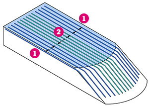

建模自由形式钢筋以穿过凸边或凹边
自由形式钢筋不能穿过两个主体面之间的凸边或凹边。但是,可以使用钢筋弯钩来填充凸面和凹面。
根据需要调整弯钩长度和角度。
如果面不是 90 度,并且两者之间的边是凸边或凹边,则钢筋需要在不同角度进行弯曲。创建几个钢筋集(如下图 和 ),并改变弯钩长度和角度来完成此操作。
您也可以使用几何图形或工作平面在主体面的相交处绘制单个形状控制或自由形式钢筋。

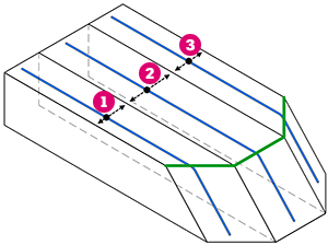

建模自由形式钢筋以穿过多个分段边
类似于凸面边和凹面边,自由形式钢筋不会穿过 2 个主体面边或多根直线段。
相应地分割图元已精确放置穿过单个边的自由形式钢筋。以下图元将会拆分为 3 条线段以创建 3 个单独的表面边。
