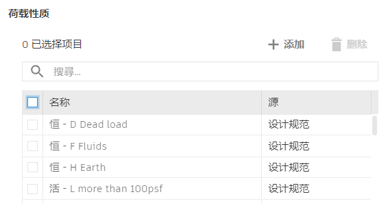

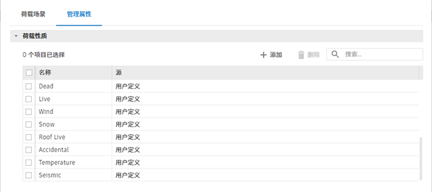

荷载性质
您可以在“高级配置”选项卡的“荷载性质”表中添加、编辑或删除荷载性质。您还可以检查选定设计规范提供的荷载性质。
  1. 单击“分析”“分析模型” (荷载工况和组合)。
  2. 单击“管理属性”选项卡。
  3. 在“荷载性质”表中,单击“添加”。
  4. 单击“名称”字段,然后调整荷载性质的名称。
注: 您可以编辑或删除手动添加的荷载性质。无法编辑或删除选定设计规范提供的荷载性质。这些内容仅通过选择其他设计规范进行更新。
注: 对于美国用户来说,“名称”和“性质”参数存在冗余。但是,对于其他地理区域的用户来说通常很有用,这些区域需要更详细的荷载分类(类别)以及子类型(性质)。每个子类型都可以应用不同的组合系数。
