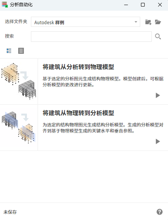

  1. 在“分析”选项卡 “结构分析模型”面板上,单击 (分析自动化)。
  2. 从下拉列表中,选择所需的自动化工具:
    1. (为建筑运行“物理到分析”)。
    2. (为建筑运行“分析到物理”)。
  3. 在“分析”选项卡 “结构分析模型”面板上,单击“分析自动化”下拉列表,然后选择自动化工具。
Dynamo 播放器
  2. 从下拉列表中选择 (自动化自定义)。

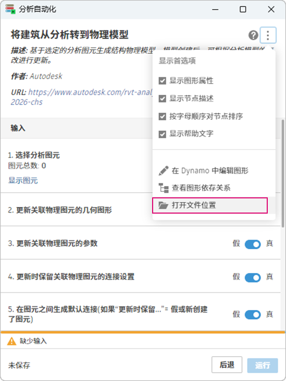

可以通过从“分析”选项卡 “结构分析模型”面板 “分析自动化”下拉列表 <自动化工具名称> “打开文件位置”来打开“自动化自定义”,找到每个选项的 Dynamo 文件。
注: 强烈建议在编辑任一文件之前保存备份副本。

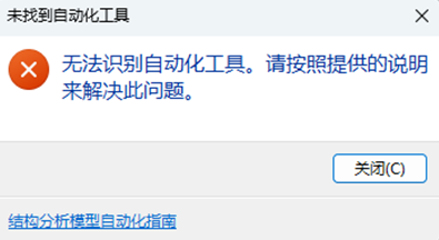

如果快速访问自动化在指定位置未找到自动化 Dynamo 脚本(基于其 GUID),则会显示一条警告,指出无法识别自动化工具。
可能的原因有:
  • 该脚本已被删除。
  • 在指定位置中有多个具有相同 GUID 的自动化 Dynamo 脚本。
  • Dynamo 脚本更改与快速访问自动化流程不兼容。
解决方案:
强烈建议在编辑任一 Dynamo 分析模型自动化脚本之前保存备份副本。
  • 还原备份版本。
  • 确保仅有一个具有所需 GUID 的分析模型自动化脚本。
