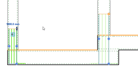

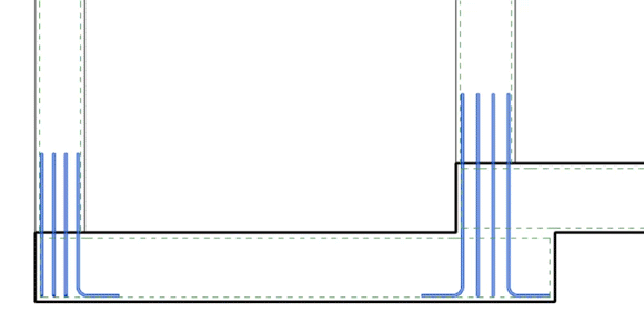

编辑偏移和选项
编辑偏移时,将替换选定钢筋操纵柄和所有相应控制柄的值:
选择新的约束目标(可以是混凝土面、钢筋段或平面)时,选择将应用于所有相应的钢筋操纵柄:
拖动形状控制柄,以通过相同变换移动所有相应的钢筋控制柄:
