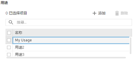

荷载用途
要创建、编辑或删除荷载用途,请执行以下操作:
  1. 单击“分析”“分析模型” (荷载工况和组合)。
  2. 单击“管理属性”选项卡。
  3. 展开“荷载使用情况”。
  4. 单击“添加”。
  5. 编辑新添加的用途的名称。
荷载组合用途参数为用户定义的参数(重力、侧向力或组合)。
