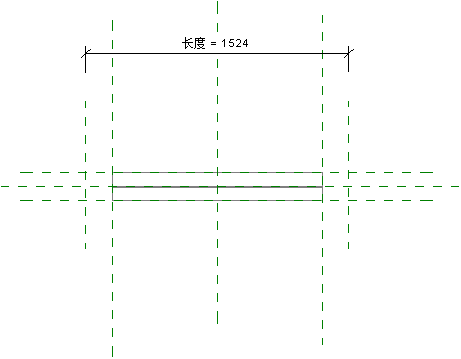

  2. 打开族的 Ref. Level 视图。

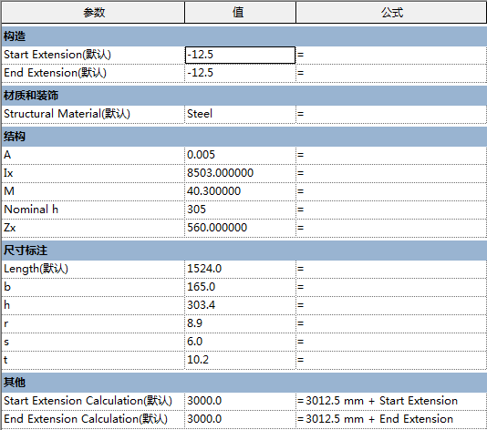

  5. 在“族类型”对话框中,确认以下参数是否存在:
    • “构造”下的“起点延伸”参数
    • “构造”下的“终点延伸”参数
    • “其他”下的“起点延伸计算”(使用包含“起点延伸”的公式)参数
    • “其他”下的“终点延伸计算”(使用包含“终点延伸”的公式)参数
    如果未满足以上这些条件,则不应更新族。

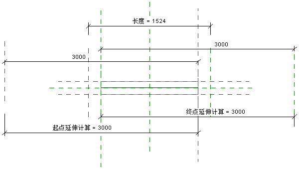

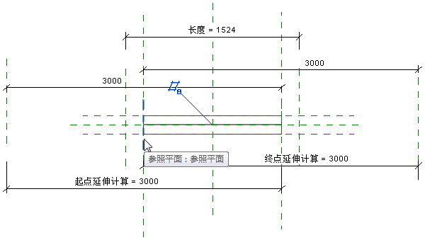

  6. 选择在上一步中列出的所有四个参数,然后单击“删除”。 删除所有四个参数后,请单击“确定”以关闭“族类型”对话框。

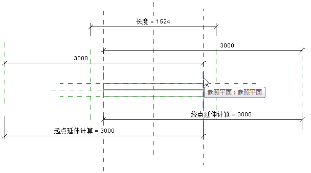

  7. 在 Ref. Level 视图中,选择紧靠放样左侧的未命名参照平面,并按删除键。 请注意,其他参照线紧靠在已删除参照的正下方。 将它们保留在原位。
  8. 重复步骤 7 中的过程,删除紧靠放样右侧的参照线。

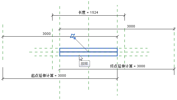

  9. 选择放样。
  10. 单击“修改 | 放样”选项卡“模式”面板(编辑放样)。
  11. 单击“修改 | 放样”选项卡“放样”面板(绘制路径)。

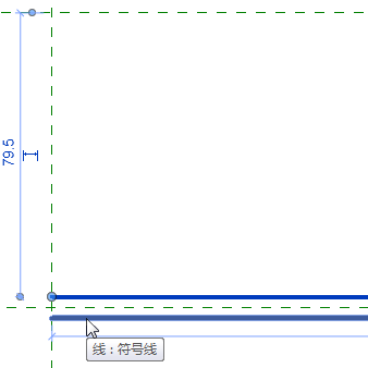

  22. 在“视图控制栏”上,单击(临时隐藏/隔离)“隐藏图元”。 “精细”详细程度的放样现在处于隐藏状态,钢图元的腹杆以两个符号线显示。 您可能需要放大视图,才能清楚看到。
  23. 单击“修改”选项卡 “修改”面板 (对齐)。
  24. 重复步骤 14 - 17 以调整两个符号线的限制条件。

  26. 选择最左侧未命名的参照平面并按删除键。
  27. 选择最右侧未命名的参照平面并按删除键。 此时,族已更新。
