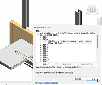

  3. 将显示一条警告消息,说明发生了什么情况以及解决此问题所需遵循的步骤:
    “一个或多个分析图元的几何图形不正确,但其关联的物理图元正确无误。可以通过基于其物理对应项对分析图元重新建模,来重新创建分析图元的几何图形。”

  1. 在“管理”选项卡 “查询”面板中,单击 (查看警告)。
  2. 在“警告”对话框中,单击有关模型升级的警告消息旁边的加号,以展开各个警告列表。
  3. 单击每个单独警告旁边的加号,以查看有关图元的详细信息。
  4. 在“警告”对话框中,选择其中一个警告、单击加号,然后选择图元信息。
  5. 单击“警告”对话框中的“显示”按钮,以亮显模型中的选定图元。
  6. 标识图元(例如,墙)后,关闭“警告”对话框。
