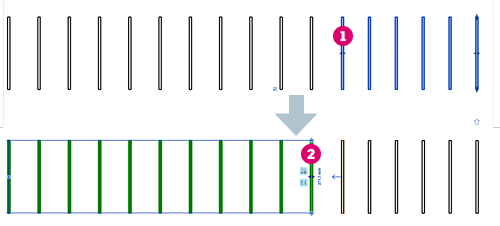

  3. 在“修改 | 拆分集”下,单击 (拾取栏)。
  4. 将光标悬停在条形上以查看结果集的亮显。从集中的第一个条形 到您悬停在其上的条形高亮显示。单击该栏以拆分 。
  5. 继续选择初始集或拆分 集中的钢筋。
  6. 拆分的钢筋集将显示为预览。单击 (完成) 接受拆分集,或单击 (取消)放弃选择并存在拆分的钢筋集工具。
