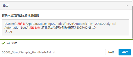

标识未为其创建分析模型的图元
在自动化过程结束时,将生成日志。
在此日志中,您可以找到所有选择的图元,而自动化工具没有为这些图元创建分析表示。
这些物理结构图元可以使用其 ID 进行标识。
