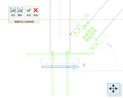

在“编辑自定义连接类型”面板中,单击:
(添加)以选择将构成自定义连接类型的子图元。
(删除)以从自定义连接类型中排除选定子图元。

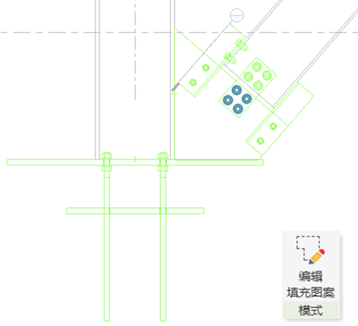

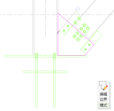

编辑自定义连接时:
可以修改板和轮廓切割的边界以及孔、螺栓、锚固件和剪力钉的图案,这些孔、螺栓、锚固件和剪力钉是自定义连接的一部分,并且不受标准连接的控制。
可以移动板、轮廓、焊缝、螺栓、锚固件和剪力钉,这些是自定义连接的一部分且不受标准连接的控制。
您只能从该自定义连接中选择图元,其他模型图元将灰显且无法选择。
在“编辑自定义连接类型”面板上,单击
(完成)以接受对自定义连接的修改,或单击
(取消)以关闭面板,但不保存更改。
