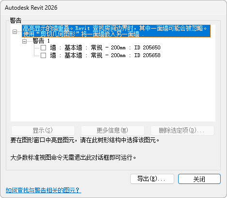

查找选定图元的警告
您可以显示与某个图元相关的警告列表。
  1. 在绘图区域中选择图元。
  2. 依次单击“修改”选项卡 “警告”面板 (显示相关警告)。
    注: 如果图元没有警告,“修改”选项卡上将不会显示“显示相关警告”工具。
警告列表将显示在树状视图中。
展开项目可看到与每个警告相关联的各个图元。如果选择了警告旁边的文字,相应图元将在其可见的所有打开的视图中高亮显示。
要从模型中删除某个图元,请选择该图元名称旁的复选框,然后单击“删除选定项”。
