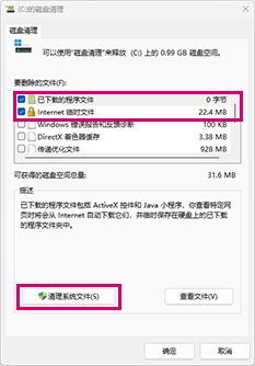

在发生问题后,请清除协作缓存文件、删除 Windows 临时文件,然后通过删除临时 Internet 文件来运行磁盘清理(适用于 Windows)。

如果最近发生过中断/降级,请等待几分钟,以便资源能够再次完全运行。如果问题仍然存在,请删除临时 Internet 文件,然后重试。
