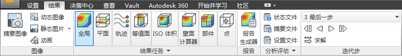

“结果”选项卡提供以下几个主要功能:
要在“设置”任务中访问“结果”任务,请单击“结果”选项卡。

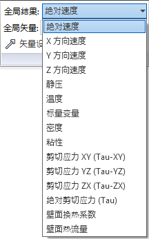

要指定模型面上显示的结果量值,请单击鼠标右键,然后选择“全局结果”:
或者,从“全局”上下文面板上的“全局结果”菜单中选择:
全局结果反映在图形窗口的图例中。更改图例单位将会改变探测时的输出单位。
此操作还可设置使用鼠标探测时状态栏上显示的结果量值。(若要进行探测,请将鼠标悬停在所需位置上。)

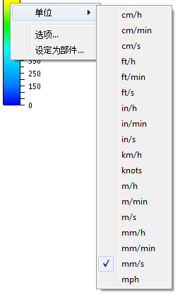

更改显示单位的步骤:
在图例上单击鼠标右键,然后选择“单位”。

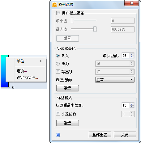

修改图例外观的步骤:
在图例上单击鼠标右键,然后单击“选项”。
更改范围的步骤:
级数和着色:
标签间距和格式:
自动添加或删除文本标签以确保最佳间隔并防止过于拥挤。
要更改“连续”标签的最大数量,请修改“最大标签数”。
要更改显示为离散等级的标签的最大数量,请更改“级数”旁边的值。
要更改标签之间的垂直空格数量,请修改“标签间最大像素数量的值。标签数量相应调整以保持此值。

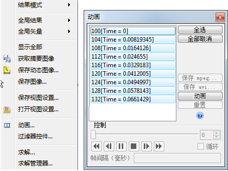

从瞬态分析中显示结果的一种非常有效的方法是保存特定时间步的结果,然后将其制成动画查看它们随时间的变化。
或者,依次单击“结果”(选项卡)>“图像”(面板)>“动画”,以打开“动画”对话框。
使用“动画”对话框,可针对保存的迭代或时间步长制作动画。
打开“动画”对话框的步骤:
将结果集制作成动画的步骤:
保存动画的步骤:
