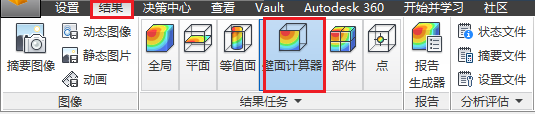

本练习教授如何使用“壁面”对话框测量单个面或一组面上的流体作用力和热值。
单击“结果”选项卡中的“壁面计算器”:
