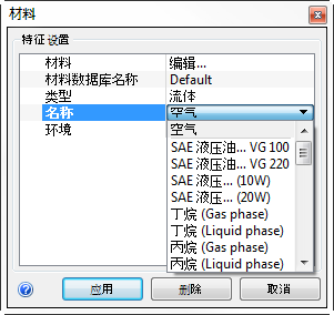

  2. 选择一个或多个部件。
  3. “材料数据库名称”菜单中选择数据库。
  4. “类型”菜单中选择类型。
  5. “名称”菜单中选择材料。
  6. 单击“应用”
    材料选择

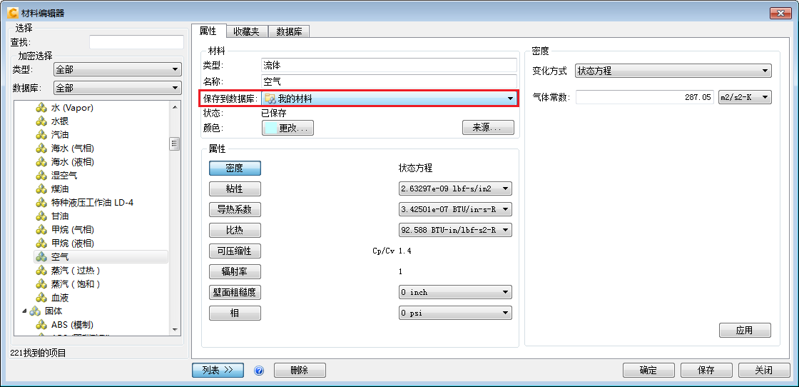

“默认”材料数据库至少包含每种材料类型的一个实例。举例来说,可以使用“默认”材料来方便地创建新材料。由于这些材料都是只读文件,可使用材料编辑器将原有材料复制到自定义数据库,然后修改复制的材料。
  1. 要打开材料编辑器,请单击快速编辑对话框的“材料”行上的“编辑...”。(或者,单击“材料”上下文面板中的“材料编辑器”。)
  2. 单击“列表”按钮。
  3. 在列表中找到材料,并用左键单击。
  4. 在“特性”选项卡上,从“保存到数据库”菜单中选择数据库。
  5. 根据需要修改特性,或者指定新名称。
  6. 或者,单击“保存”
  7. 单击“确定”。快速编辑对话框中随即显示出该材料。
    材料编辑器
