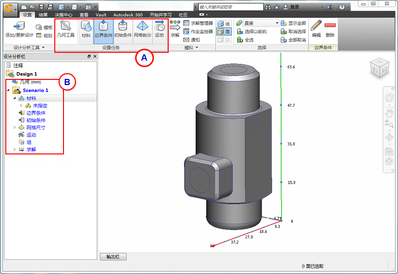

指定边界条件
首先,从“设置”(选项卡)>“设置任务”(面板)(A) 或设计分析栏 (B) 启用“边界条件”任务:

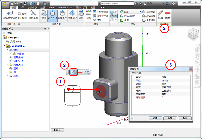

近距离操作模型的步骤
- 在模型实体(面或部件)上单击鼠标左键。
- 单击上下文工具栏上的“编辑”按钮。
- 在“边界条件”快速编辑对话框中,指定设置。
或者,在模型实体或设计分析栏上的分支上单击鼠标右键,然后单击“编辑...”。

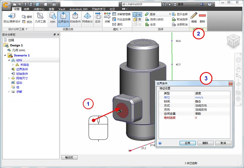

远距离操作模型的步骤
- 在模型实体(面或部件)上单击鼠标左键以将其选中。
- 单击“边界条件”上下文面板中的“编辑”。
在快速编辑对话框中指定边界条件的步骤
- 设置条件的“类型”。
- 设置“单位”(如果适用)。
- 设置“时间变化”(“稳态”或“瞬态)。
- 应用条件特有的设置,如“法线方向”或“分量”(针对速度),或者“静压”或“表压”(针对压力)。更改速度的流向、体积流速或质量流速。
- 指定值。
- 单击“应用”。

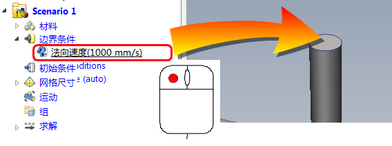

清除边界条件
从特定实体中删除边界条件的步骤(几种方法):
- 在实体上单击鼠标左键,然后单击上下文工具栏中的“删除”图标。(这将按照应用时的顺序删除条件。)
- 展开设计分析栏中的“边界条件”分支,在指定的条件上单击鼠标右键,然后单击“删除”。
- 选择实体,然后单击“边界条件”上下文面板中的“编辑”。在快速编辑对话框中,将“类型”设置为要删除的条件所属的类型,然后单击“删除”。
从多个实体中删除单个边界条件的步骤:
- 展开设计分析栏中的“边界条件”分支。
- 在要删除的条件上单击鼠标右键。
- 单击“移除”。
删除所有边界条件的步骤:
- 在设计分析栏中的“边界条件”分支上单击鼠标右键。
- 单击“全部删除”。
