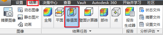

单击“结果”选项卡中的“等值面”:
重置图例范围:

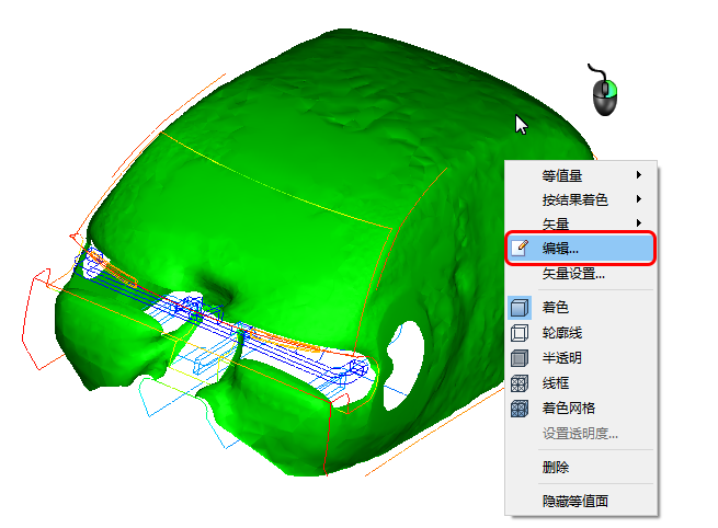

在模型外的区域上单击鼠标右键,然后选择“添加等值面”。(或者,单击“等值面”上下文面板中的“添加”。)
在等值面上单击鼠标右键,然后选择“编辑”。
拖动滑块以更改等值面的温度值:
向左拖动以识别温度较低的区域:
向右拖动以查看温度较高的部分:
