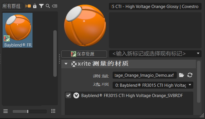

  6. 在“材质编辑器”中,单击鼠标右键以打开关联菜单,选择“加载材质”,转到下载目录位置,选择两个 Covestro 文件,然后单击“打开”。
    2 个下载的文件
    “材质编辑器”中已下载的 Covestro 文件

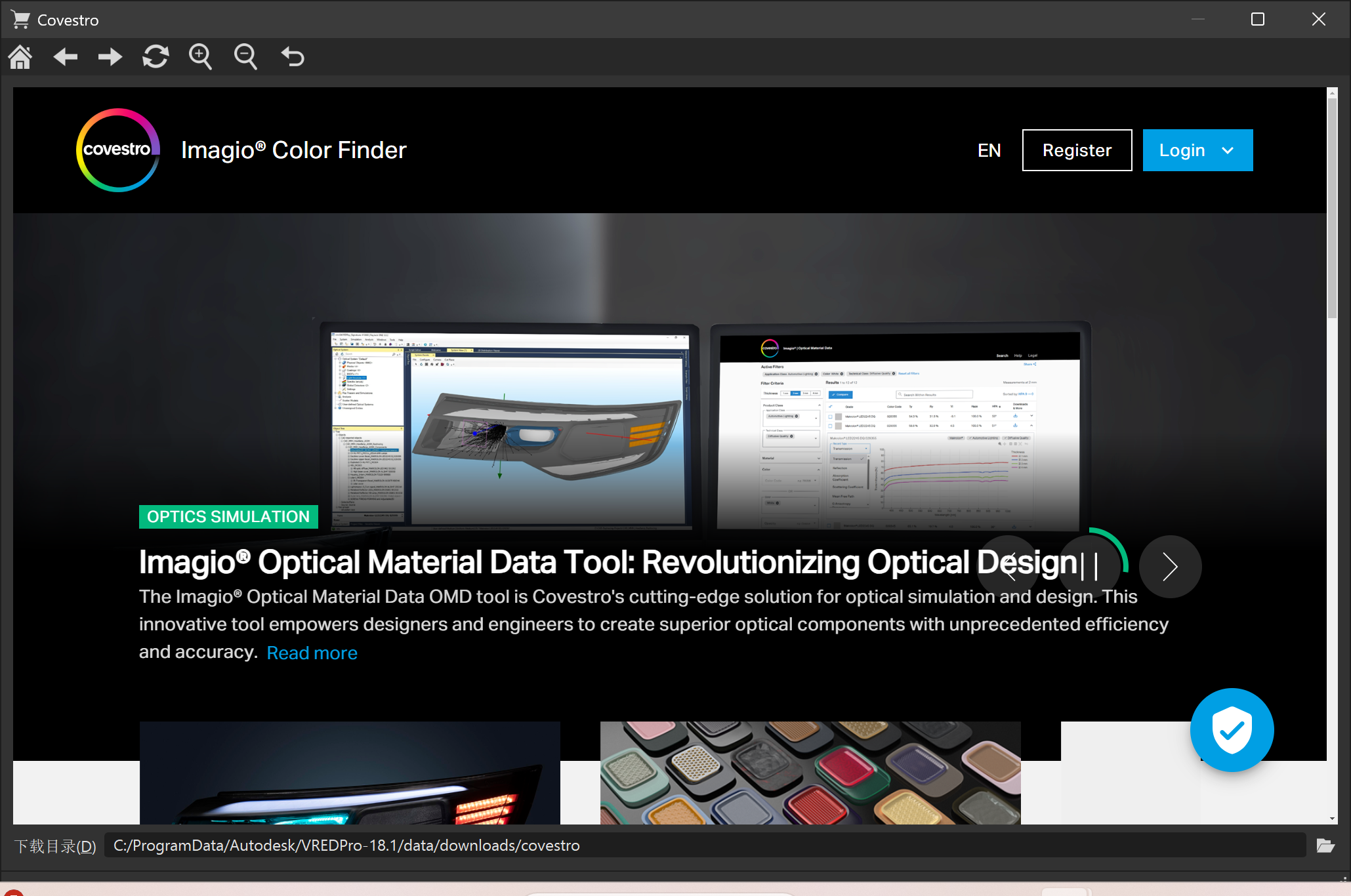

可以使用“网上商店”>“Covestro”购买和下载更多 Covestro AxF 材质以在 VRED 中使用。下载后,必须将 .axf 文件加载到“材质编辑器”中才能使用。
  1. 选择“网上商店”>“Covestro”并登录。如果您没有帐户,请单击“注册”按钮创建帐户。

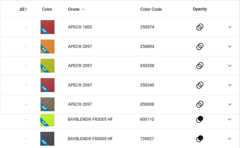

  2. 搜索并选择材质。单击材质可查看材质品牌、最终颜色代码、SAP 商品编号以及可下载的数字样例等信息。
    Covestro 网站搜索
