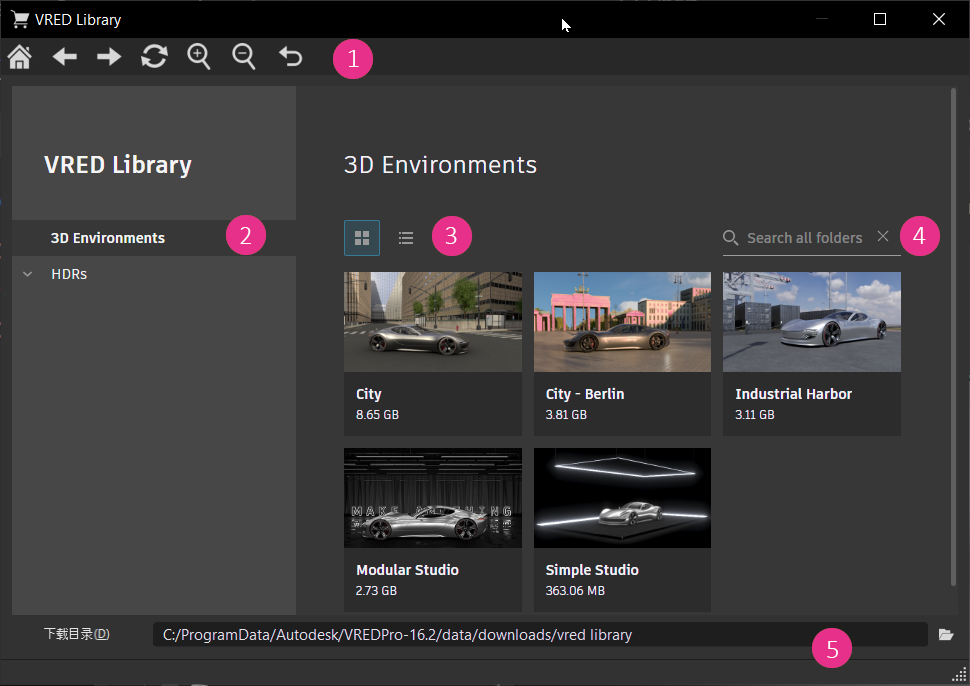

由于工具栏和下载目录对所有网上商店都通用,请参见 关于网上商店 了解这些内容。
1 快速访问栏
在 VRED 库中工作时使用以下各项。
“主页”图标 - 显示 VRED 库主页。
“向后”图标“向前”图标 - 显示转到上一页或下一页。
“刷新”图标 - 刷新列表以确保加载最新文件以供使用。
“放大”图标“缩小”图标 - 放大或缩小显示的库内容。
“重置视图”图标 - 在使用 “放大”图标(放大)或 “缩小”图标(缩小)后重置视图。
2
树包含下载的文件,这些文件分组到三维环境HDR 中。单击某个类别可将其文件加载到右侧部分。使用“平铺”和“列表”按钮可更改视图,使用搜索可查找文件。

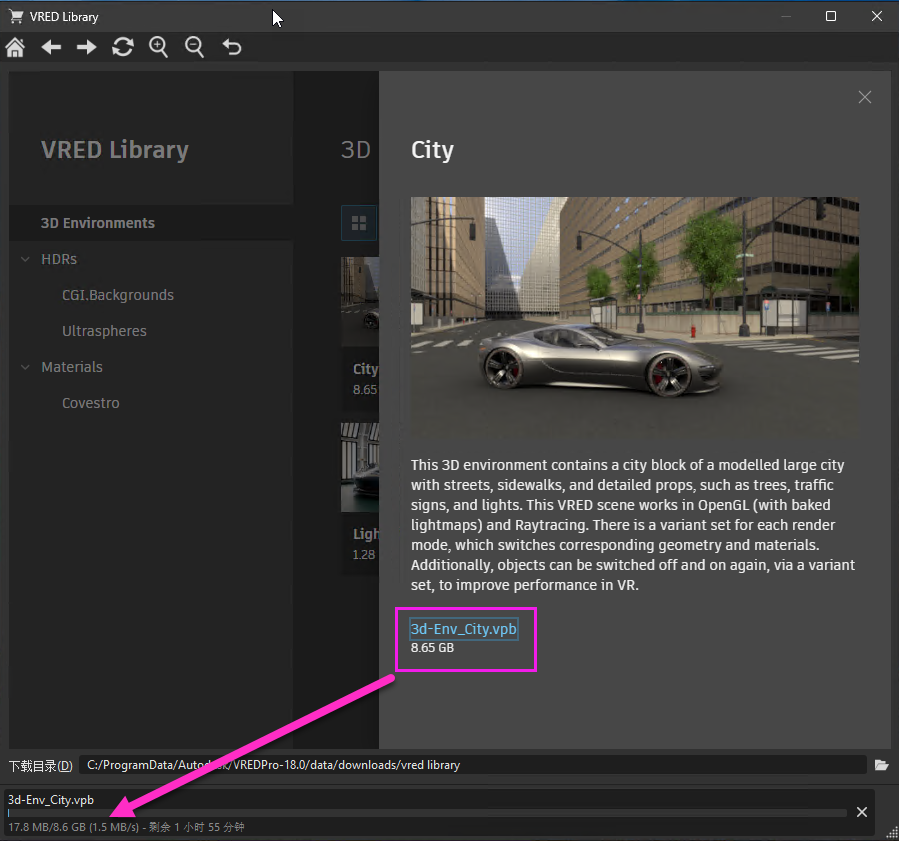

要下载这些免费三维环境,请单击其中一个缩略图图像,打开一个面板,其中显示更大的详细图像、文件描述和下载链接。
下载文件
要下载文件,请单击链接。库底部是“下载目录”,显示下载文件的默认位置。要更改此位置,请单击 “选择文件夹”图标。下载文件时,可以使用进度条查看距离下载完成还剩多少时间。
三维环境链接
工业港口
工业港口环境 - 日间
工业港口环境 - 夜间
此三维环境包含一个具有多个建模的集装箱和一个起重机的工业港口。提供了采用光栅化(具有烘焙的光照贴图)和光线跟踪的日间场景和夜间场景,可以使用相应的变量集在它们之间切换。此外,集装箱和起重机的颜色也可以更改。场景中集装箱的门(其内墙已建模)可以打开并已设置动画。

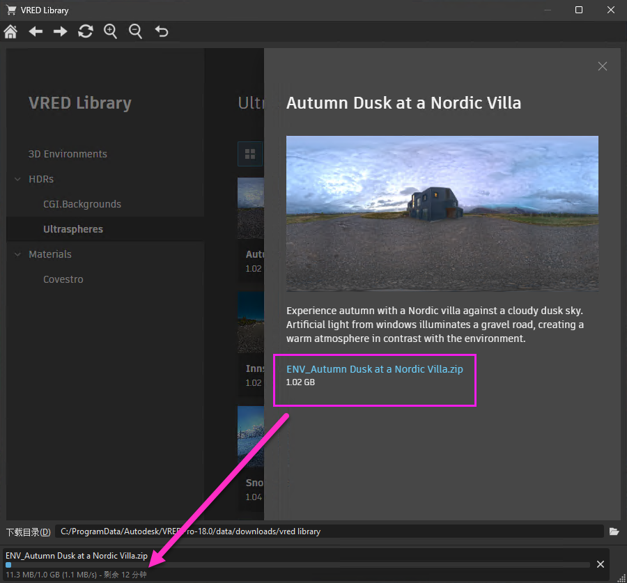

在本部分可找到 10 个免费的 CGI.Backgrounds 和 10 个免费的 Ultraspheres HDR。单击标题以展开它并显示列表。单击缩略图图像,打开一个面板,其中显示更大的详细图像、文件描述和下载链接。
下载文件

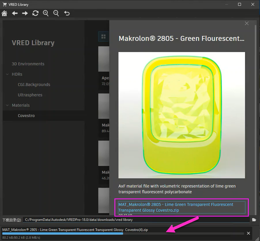

在本部分可找到 14 种免费的 Covestro AxF 测量真实照片级材质。单击标题以展开它并显示列表。单击缩略图图像,打开一个面板,其中显示更大的详细图像、文件描述和下载链接。
视频字幕:VRED 库还包括 Covestro 的测量 AxF 材质,这些材质通常用于汽车和产品设计,可确保您的项目实现高质量的行业标准结果。
下载文件
详细 Covestro

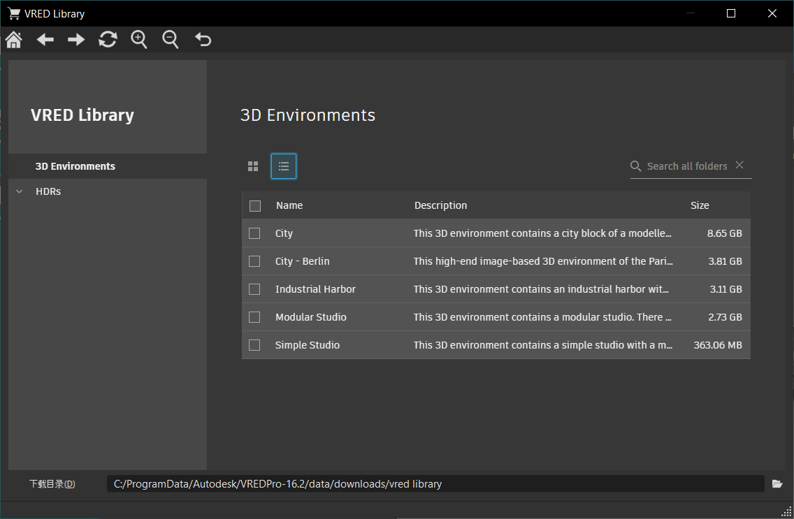

3 平铺视图和列表视图
使用这两个选项可更改视图。
  • 单击 “列表”图标 以列表形式显示所有内容。
    列表示例
  • 单击 “平铺”图标 以平铺形式显示所有内容。
    平铺视图示例

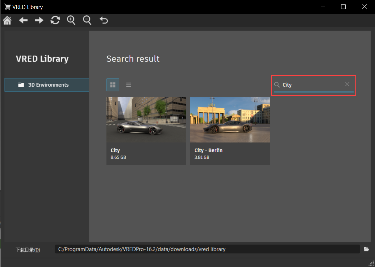

4 搜索
在“搜索”字段中,当存在两个字符后,VRED 将开始生成搜索结果列表,匹配的结果会显示在下方。
库搜索
  1. 在“搜索”字段中输入字符串。
  2. 单击“输入”。
