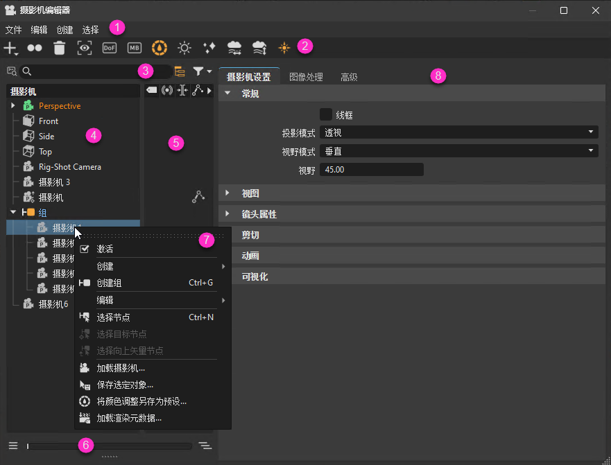

“摄影机编辑器”分为左右两部分。左侧包含菜单栏、快速操作栏、树列表和扩展列以及搜索和过滤。右侧包含三个选项卡:摄影机设置图像处理高级。在树中选择轨迹后,将显示轨迹选项卡。
标记的摄影机编辑器
2 快速操作栏

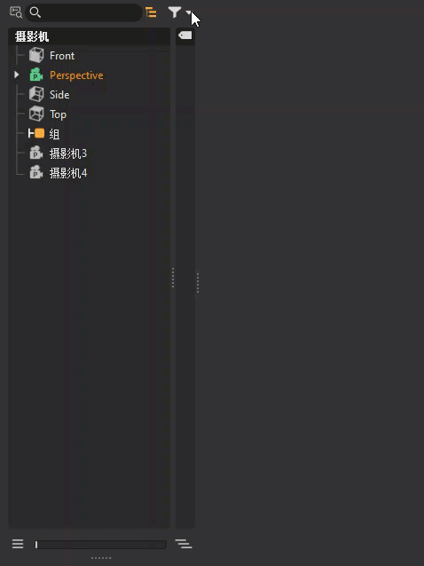

过滤
过滤器在“摄影机编辑器”中提供过滤功能。使用时,树中仅显示符合过滤条件的内容。输入一个字符会隐藏名称中不包含该字符的所有摄影机。
“切换类型过滤器”图标 切换类型过滤器
一旦执行过滤器,就会激活此选项。显示的摄影机是此过滤的结果。当选择“不选”过滤选项时,它会自动取消激活。
“过滤器”图标 “过滤器选择”菜单
使用这些选项可以配置过滤器设置。例如,使用它可以在显示所有摄影机与仅显示目标和上方向摄影机之间切换。
“过滤器选择”菜单
该菜单包含您可以过滤摄影机的所有方式,从类型到以下内容。将这些过滤选项与搜索词结合使用,可进一步定义搜索。

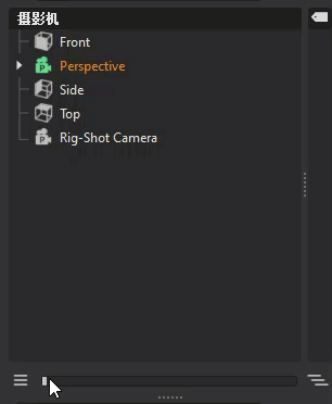

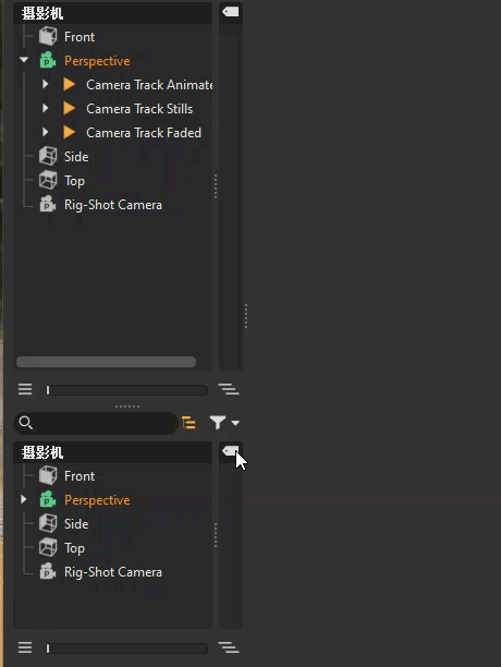

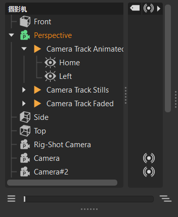

4 树列表
树列表列出了场景包含的所有摄影机、轨迹和视点,可以对这些摄影机、轨迹和视点进行分组。不同的图标用于区分不同的元素。使用 箭头图标滑块展开树中的元素。
树列表 元素
包含列的“摄影机编辑器” “透视摄影机”图标 透视摄影机
“轨迹”图标 轨迹
“视点”图标 视点
您的选择将决定加载到右侧的内容。摄影机和视点将加载属性,而轨迹的选择将加载轨迹视图
访问其他树列表
单击并拖动 区段拖动 可显示第二个树列表。
区段拖动
使用此树列表可以显示搜索和过滤结果、选择所有摄影机、选择无或反向选择。按物理镜头属性和摄影机投影模式显示具有元数据的摄影机和/或特定类型的摄影机。可以将摄影机从一个树拖放到另一个树。请注意,任何搜索和过滤都仅适用于活动树列表。

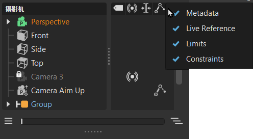

5 扩展列
扩展列
扩展列将显示一些图标,用于标识具有 “元数据”图标 元数据“实时参照”图标 实时参照“限制”图标 限制“约束”图标 约束的摄影机节点。双击图标将打开该编辑器或模块,其中摄影机处于选中状态。该列隐藏在树列表中。拉动夹点可显示该列。单击 箭头图标 可访问显示或隐藏不同列的菜单。

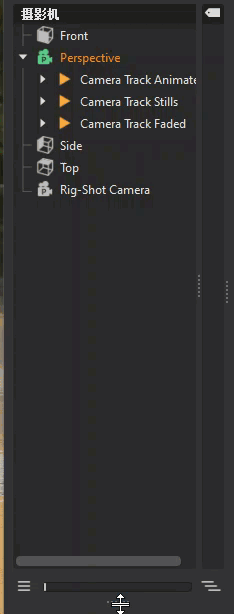

6 滑块
通过滑块及其按钮可以快速展开或折叠单选或多选子结构。如果未在树中选择任何对象,则将展开所有节点。
单击 “折叠”图标 可折叠选定节点的层次,单击 “展开”图标 可展开该节点。
折叠和展开的树

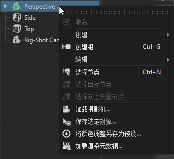

7 关联菜单
在树列表中单击鼠标右键可访问关联菜单,该菜单包含以下选项:
  • “激活”图标 激活 - 激活选定摄影机并将其连接到“渲染窗口”。
  • 创建 - 创建实体后,其节点将处于名称编辑模式,可以重命名。提供以下创建选项:
    • “摄影机”图标 摄影机 - 创建具有透视视图的摄影机。透视视图类似于人眼视角的视图。距离较远的对象看起来比面前的对象小。
    • “摄影机和目标”图标 摄影机和目标 - 为摄影机和目标创建单独的节点。每个节点都是可选的,并可以在“渲染窗口”中移动。
    • “摄影机、目标和上方向”图标 摄影机、目标和上方向 - 为摄影机、目标和上方向创建单独的节点。每个节点都是可选的,并可以在“渲染窗口”中移动。
    • “轨迹”图标 轨迹 - 允许在“剪辑生成器”中使用摄影机动画。要实现此目的,请在“曲线编辑器”中创建动画块。将摄影机块拖到“剪辑生成器”中以供使用。
    • “视点”图标 视点 - 为视点创建书签,捕获摄影机的位置和方向。将在摄影机下方创建存储视点的摄影机轨迹。视点将显示在轨迹视图中。
  • “创建组”图标 创建组 - 创建空组。将摄影机拖放到组中。
  • 编辑 - 提供了以下编辑选项:
    • “重命名”图标 重命名 (Ctrl+R) - 重命名选定内容。
    • “重复”图标 重复 (Crtl+D) - 重复选定的摄影机、视点、轨迹或组。
    • “删除”图标 删除 - 删除选定的摄影机、视点、轨迹或组。
    • “复制”图标 复制 (Ctrl+C) - 将选定内容复制到剪贴板。
    • “粘贴”图标 粘贴 (Ctrl+V) - 将复制的内容从剪贴板粘贴到选定对象。
    • 粘贴属性(子菜单)- 提供以下粘贴选项:
      • “全部”图标 全部 - 粘贴所有属性。
      • “视图”图标 视图 - 仅粘贴摄影机视图属性。
      • “摄影机属性”图标 摄影机属性 - 粘贴常规摄影机属性。
      • “色调映射”图标 色调映射 - 仅粘贴摄影机色调映射属性。
      • “混合”图标 混合 - 仅粘贴摄影机混合属性。
      • “基本颜色校正”图标 基本颜色校正 - 仅粘贴摄影机基本颜色校正属性。
      • “颜色调和”图标 颜色调和 - 仅粘贴摄影机颜色调和属性。
      • “光晕”图标 光晕 - 仅粘贴摄影机光晕属性。
      • “强光”图标 强光 - 仅粘贴摄影机强光属性。
    • 镜像 X、镜像 Y、镜像 Z - 仅粘贴摄影机的 X、Y 或 Z 镜像反射。
    • “设置为当前视图”图标 设置为当前视图 - 使用当前位置和方向更新选定视点。
    • “重置视图”图标 重置视图 - 将视图重置为其初始设置。
  • “选择节点”图标 选择节点 - 在“场景图形”中选择摄影机节点。
  • “选择目标节点”图标 选择目标节点 - 在“场景图形”中选择摄影机目标节点。
  • “选择向上矢量节点”图标 选择向上矢量节点 - 在“场景图形”中选择摄影机向上矢量节点。
  • “加载摄影机”图标 加载摄影机 - 从 .osb/.vpe/.vpb 文件加载摄影机和设置。
  • “保存选定对象”图标 保存选定对象 - 将选定摄影机保存为 .osb 文件。
  • “颜色调和”图标 将颜色调整另存为预设 - 将在“颜色调和”部分中所做的所有修改另存为预设。自定义预设的默认文件位置为 C:\ProgramData\Autodesk\[VREDPro-17.3]\data\OpenColorIO\Presets,它保存为 .json 文件,可以共享并在其他项目中重复使用。要更改默认位置,请参见 预设文件夹 首选项。
  • “从渲染加载设置”图标 加载渲染元数据 - 从包括元数据的渲染图像 (.jpg/.png/.tiff) 加载设置。

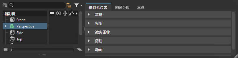

8 摄影机属性
“摄影机编辑器”的此部分有三个选项卡。选择摄影机以加载其属性。
  • 摄影机设置的所有属性都会列在摄影机设置选项卡中。
  • 图像处理属性位于图像处理选项卡中。
  • 高级设置位于高级选项卡中。
