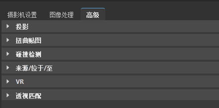

“高级”选项卡
场景 > 摄影机编辑器 > 高级
高级摄影机属性(例如投影、扭曲贴图和碰撞检测)可以在此选项卡中找到。
“摄影机编辑器”的“高级”选项卡
投影
此部分提供以下选项:
  • 倾斜系数 - 定义 VRED 倾斜视图的程度。
  • 正交尺寸 - 调整正交摄影机的大小。
  • 使用手动视野 - 激活或取消激活自定义视野设置。
  • 侧面(左、右、下、上) - 基于“左”、“右”、“下”和“上”通过视野定义摄影机投影。
  • 使用手动投影矩阵 - 覆盖摄影机的“投影模式”并激活“投影矩阵”。
  • 投影矩阵 - 创建自定义投影矩阵。启用后,在“摄影机设置”>“常规”中,“投影模式”将自动更改为“自定义矩阵”。
扭曲贴图
此部分提供以下选项:
  • 启用 - 激活或取消激活扭曲贴图。
  • 左眼和右眼扭曲贴图 - 允许在像素级别使用扭曲纹理。纹理描述了规格化 XY 图像坐标的过程。输入纹理是一个 EXR 图像。红色通道描述了 X 图像坐标的过程。绿色通道描述了 Y 图像坐标的过程。原点 (0,0) 位于左下角。
碰撞检测
支持操作员执行演示,以防止摄影机与对象相交。
  • 使用碰撞检测 - 启用/禁用识别摄影机何时与对象发生碰撞的功能。
  • 滑动 - 发生碰撞时允许摄影机掠过曲面。
  • 距离 - 定义摄影机检测到碰撞时摄影机和对象之间的距离(以毫米为单位)。
  • 算法 - 确定用于碰撞检测的选择算法(“三角形”或“边界框”)。
  • 节点 - 使用添加节点时,将“场景图形”中的当前选定对象添加到碰撞检测时考虑的对象列表。
  • 移除节点 - 从列表中删除选定的条目/对象。
  • 构建场景 - 使用上述设置的预计算来创建场景。设置若有任何更改,则需重新计算场景。
来源/位于/向上
此部分提供以下选项:
  • 来源 - 设置摄影机位置的三维坐标。
  • 位于 - 设置关注中心的坐标。
  • 向上 - 设置向上矢量的坐标,以定义场景中朝上的方向。
  • 应用 - 将选定摄影机的变换更新为输入的值。
VR
  • 使用摄影机高度作为 VR 地平面 - 将 VR 地平面更改为摄影机高度。随着摄影机上下移动,用户和传送垫也会随之移动。但是,如果启用了在几何体上校准地面传送,则将忽略“使用摄影机高度作为 VR 地平面”。
    提示:
    您还可以使用 adjustHeight 将 VR 地平面更改为摄影机高度。有关详细信息,请参见 xR 中的高级视点
    注意:
    如果启用了校准地面,则将忽略“使用摄影机高度作为 VR 地平面”。

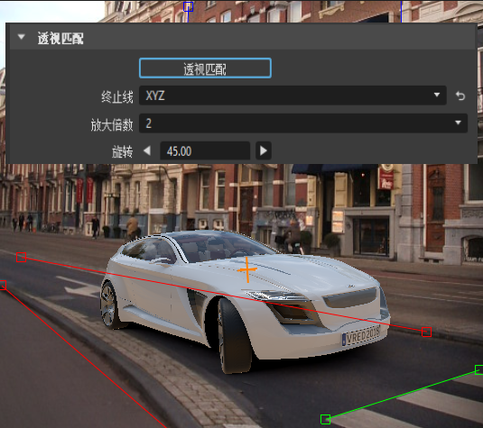

透视匹配
摄影机匹配视频字幕:在 VRED 2020 中,我们现在可以针对背景图像匹配摄影机,这样底板中的透视将与三维场景中的摄影机相匹配。现在,您不必再猜测正确的透视,也不必使用外部工具来达到此目的。该工具位于“摄影机编辑器”的“高级”选项卡中。只需启用“透视匹配”,并使用 X、Y 和 Z 选项相应地对齐终止线,如本示例所示。放大镜将帮助您找到正确的位置。现在,您可以根据背景调整对象的位置,而不丢失正确的摄影机角度。在“透视匹配”模式下,可以围绕摄影机轴进行平移、缩放和约束水平鼠标导航。垂直导航将自动禁用。感谢您观看本视频!
使用“透视匹配”可以快速将对象定位在底板图像的前面。使用终止线,将活动摄影机的焦距和旋转参数与底板相匹配,以便将模型集成到场景中。
“了解更多”图标 有关使用透视匹配的信息,请参见 使用透视匹配

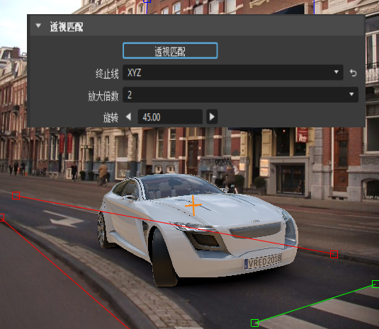

  • 透视匹配 - 单击此按钮可启用其他透视匹配参数。
  • 终止线 - 设置要显示哪些终止线操纵器。三个操纵器对应于三个轴:
    • 红色 = X 轴
    • 绿色 = Y 轴
    • 蓝色 = Z 轴
    选择以显示 XYZ、XY、XZ 或 YZ 终止线操纵器。
    XYZ 终止线
    XY 终止线
    YZ 终止线
    • 重置 - 将终止线重置为视口中的默认值。

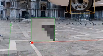

  • 放大因子 - 设置放大镜的放大因子。当选择终止线操纵器控制柄以帮助进行定位时,将显示放大镜。
    放大因子为 **2**
    放大因子为 **16**
    有关使用放大因子的说明,请参见使用放大镜定位终止线

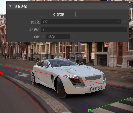

  • 旋转 - 按设置的度数围绕摄影机轴进行旋转,以更改对象相对于背景的方向。使用箭头按钮围绕摄影机轴顺时针或逆时针旋转摄影机。
    原始
    原始姿势
    顺时针旋转
    顺时针旋转
    逆时针旋转
    逆时针旋转
