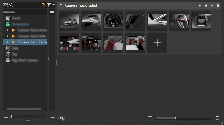

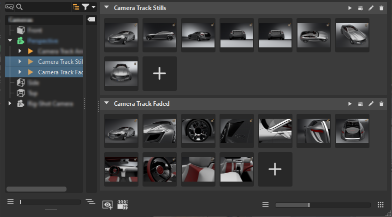

创建轨迹后,请展开树中的摄影机以访问它。单击轨迹可将其加载到“轨迹视图”中。在树中选定的轨迹数决定了“轨迹视图”中显示的轨迹数。
一个轨迹处于选中状态 多个轨迹处于选中状态

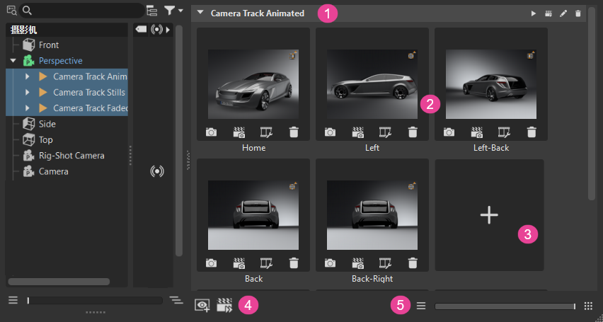

2 轨迹和视点
每个摄影机轨迹都包含视点,以及用于重新捕获视点预览、更新预览、调整动画设置并为视点创建快捷键以及删除视点的视点控件,还有 “创建”加号图标,用于捕获渲染视图中的当前视点并将其添加到轨迹中。
视点缩略图控件
当视点缩略图以最大大小显示时,这些控件可见。
视点缩略图控件
当使用滑块调整缩略图大小时,这些控件将隐藏,但在右键单击关联菜单中可用。
视点缩略图关联菜单
“重新捕获”图标 重新捕获 - 使用“渲染窗口”的摄影机的当前位置和方向覆盖视点。另一种重新捕获视点的方法是使用 “重新捕获”图标。有关如何使用它的信息,请参见重新捕获视点
“更新预览”图标 更新预览 - 将图像的缩略图更新到当前渲染视图,调整活动摄影机的位置和方向。有关如何使用它的信息,请参见更改活动摄影机的视点
“动画属性”图标 显示动画属性 - 打开“动画属性”对话框,以设置摄影机的动画行为、名称、淡入时间、动画持续时间、暂停、覆盖轨迹设置以及定义视点热键。完成更改后,单击“确定”以保存。有关如何使用它的信息,请参见设置动画属性。有关为整个轨迹设置这些内容的信息,请参见使用摄影机轨迹设置
摄影机轨迹动画
  • 名称 - 允许重命名视点。
  • 淡入时间 - 设置当前视点播放开始淡化(从全黑屏幕淡化为彩色图像)的时间。阈值定义了淡入所用的时间。从 0.00 开始的值将禁用该功能。
  • 动画持续时间 - 设置摄影机从其当前位置移动到视点位置的动画处理时间。持续时间值为 0.00 秒将实现硬切换。视点持续时间不会影响轨迹持续时间。
  • 暂停时间 - 确定在摄影机移动到视点位置之前动画等待的时间。
  • 覆盖轨迹设置 - 按“确定”后,调整后的视点设置将适应动画轨迹属性。启用后,视点将使用在此“动画属性”对话框中创建的自有动画设置。这些设置仅影响最终动画。禁用后,视点将使用“全局摄影机轨迹”动画设置。
  • 热键 - 定义当前视点的热键。
“删除”图标 删除 - 从轨迹中删除视点。有关如何使用它的信息,请参见删除视点
对视点重新排序
拖动视点缩略图以重新排列其顺序。
拖动视点缩略图以重新排列其顺序
更改渲染视图
单击视点以更改渲染视图中的视图。
3 “捕获”图标 创建视点
单击 “捕获”图标 以捕获渲染视图中的当前视点,并将其添加到轨迹中。活动摄影机当前的位置和方向将存储下来。如果创建视点时不存在摄影机轨迹,则会自动生成该轨迹。每个缩略图图像代表不同的视点。有关如何使用它的信息,请参见创建视点
重命名视点
要重命名视点,请单击其名称,然后输入新值。
4 轨迹工具栏
这些工具仅在选择多个轨迹时可用。
“添加轨迹”图标 添加轨迹 - 在“轨迹视图”和树列表中创建一个新的空轨迹。有关如何使用它的信息,请参见添加轨迹
“更新预览”图标 更新预览 - 重新渲染和更新树列表中选定轨迹的所有预览。有关如何使用它的信息,请参见重新渲染所有视点
5 滑块
摄影机轨迹的底部为滑块。使用该滑块及其按钮可调整视点大小、放大和缩小预览缩略图,从而更改“轨迹视图”中的布局。有关如何使用它的信息,请参见 更改视点预览大小
滑块 2
