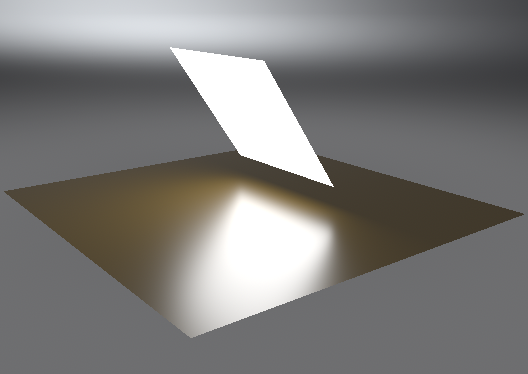

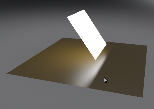

在 VRED 2025 中,我们将非照亮的一面设为透明并添加了线框轮廓。现在,当摄影机面向这一面时,可以找到灯光。
2025 版 A 面 2025 版 B 面线框
2025 版区域灯光 - 照亮的 A 面 2025 版区域灯光 - 显示非照亮的 B 面

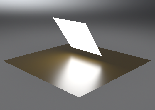

区域灯光现在具有线框可视化,您可以选择将其隐藏。使用“显示灯光”(对应的英文从原来的“Display Light”变为现在的“Show Light”)(位于“灯光编辑器”>“灯光设置”>“可视化”部分)可显示或隐藏线框。
“显示灯光”已启用 “显示灯光”已禁用
2025 版区域灯光 - 显示非照亮的 B 面线框 2025 版区域灯光 - 隐藏非照亮的 B 面线框

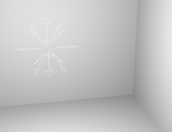

点灯光
点灯光始于单个点,然后呈放射状发出灯光。
点灯光

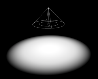

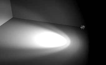

聚光灯
聚光灯光线呈锥形束。它们开始于一个点,然后集中照射在对象的圆圈区域中。它通常用于强调对象或曲面。
聚光灯

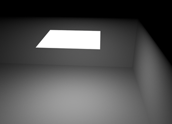

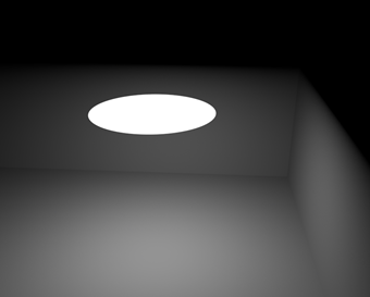

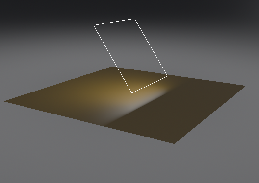

圆盘灯光或矩形灯光
圆盘灯光和矩形灯光是从圆形(圆盘)或方形(矩形)平面发射灯光的区域灯光。
圆盘灯光 矩形灯光
圆盘灯光 矩形灯光

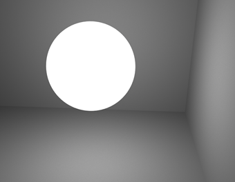

球形灯光
球形灯光是从球体发射灯光的区域灯光。它比点灯光更真实。
球形灯光
