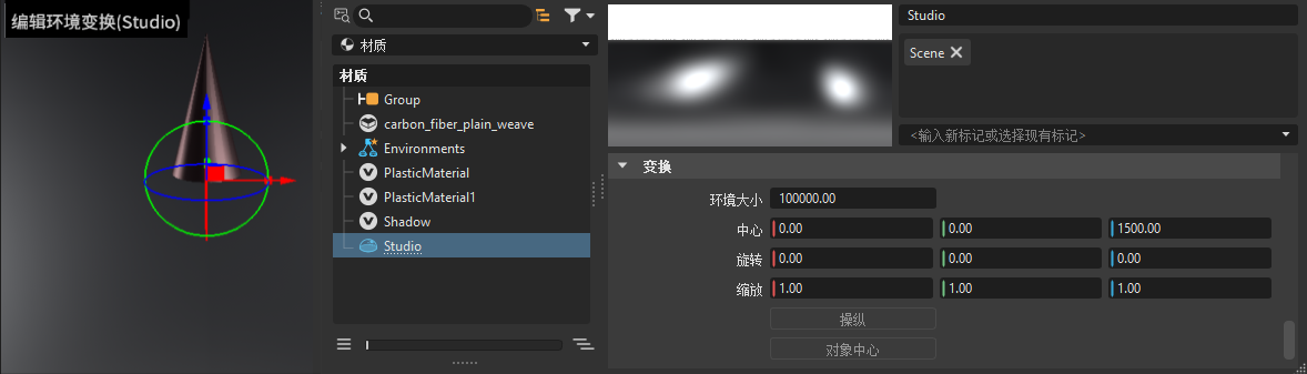

  • 操纵 - 在渲染窗口中提供纹理操纵器,以操纵场景中的环境,就像处理其他材质一样。在“材质编辑器”中选择环境后,单击“操纵”以显示操纵器,从而在场景中以交互方式旋转、缩放和平移环境材质。完成后,再次单击“操纵”以将其禁用。此功能还需要在“场景图形”中进行选择。
    “环境变换”部分中的“操纵”按钮
  • 对象中心 - 设置投影球体的中心。要自动居中投影轴,请选择一个对象并按“获取中心”。选定对象的中心将用作投影球体的轴。
