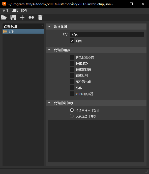

在 Windows 系统上,VREDClusterService 由 VRED 安装程序作为 Windows 服务进行安装;但默认情况下,会阻止对所有服务的访问。
使用 VREDClusterSetup 工具启用所使用的服务,并配置允许哪些主机使用这些服务。此外,此工具还可以显示日志消息,或激活和取消激活 Windows 服务。保存配置文件后,将立即使用对配置文件所做的更改。无需重新启动群集服务。
有关如何执行此操作的信息,请参见 群集服务配置

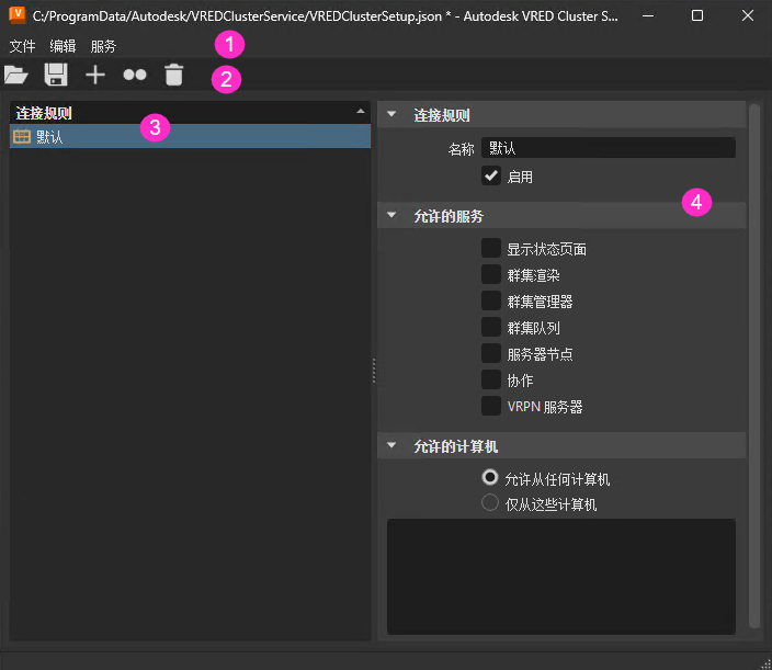

2 快速操作栏
  • “加载”图标 加载 - 加载默认配置文件。要设置或更改所使用的默认文件,请使用“编辑”>“首选项”作为群集首选项的快捷方式。输入新文件路径或单击 “浏览”图标
  • “保存”图标 保存 - 将当前规则设置保存到配置文件,保存后立即使用。
  • “创建规则”图标 创建规则 - 将规则添加到“连接规则”列表。使用右侧的设置定义规则。

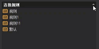

  • “重复规则”图标 重复规则 (Ctrl+D) - 创建“连接规则”列表中选定规则的副本,将其添加到原始规则的下方,并在名称后附加一个数字。例如,重复 Rule 1,从而创建 Rule 11。再次重复 Rule 1,从而创建 Rule 12。
  • “删除规则”图标 删除规则 (Del) - 从“连接规则”列表中删除选定规则。
3 “连接规则”列表
列出所有已创建的规则。保存规则后,该规则将添加到配置文件中。
  • 选择一个规则,以将其定义加载到右侧。
  • 单击鼠标右键可以轻松访问规则编辑选项的菜单。
  • 使用右侧的箭头可以更改列表的顺序。
    更改列表顺序
4 设置
使用这些设置来定义规则。
连接规则
此部分包含以下选项:
  • 名称 - 输入选定规则的名称。
  • 启用 - 启用后使用规则。禁用后放弃规则。
允许的服务
为选定规则启用或禁用以下服务:
  • 显示状态页面 - 使用状态页面响应 http://hostname:8889 上的 Web 请求。
  • 群集渲染 - 允许为光线跟踪或显示群集启动服务器。此功能由 VRED 中的“群集”模块使用。
  • 群集管理器 - 允许管理多个用户的群集资源。此功能由 VRED 中的“群集管理器”模块使用。
  • 群集队列 - 允许在远程计算机上进行脱机渲染。此功能由群集管理器使用。
  • 服务器节点 - 允许启动 VREDServerNode 实例。这可用于外部渲染服务器。
  • 协作 - 允许与多个 VRED 实例协作。此功能由 VRED 中的“协作”模块使用。
  • VRPN 服务器 - 允许启动 VRPN 跟踪服务器。此功能由 VRED 中的“VRPN”模块使用。
允许的计算机
定义哪些计算机可以作为主机并允许使用已启用的服务。
  • 允许从任何计算机 - 向任何计算机提供对已启用服务的访问。
  • 仅从这些计算机 - 仅向指定计算机提供对已启用服务的访问。
