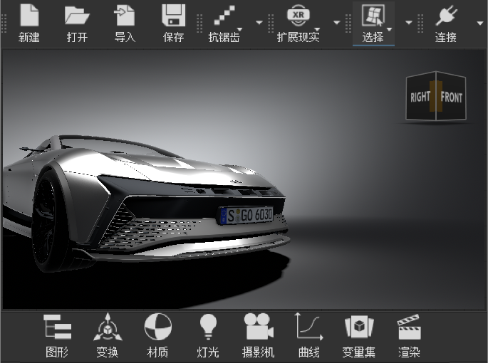

可从主工具栏 (工具栏中的“渲染向导”图标) 或菜单栏(通过选择“渲染”>“渲染向导”)访问该向导。
渲染向导
1 图标 主工具栏

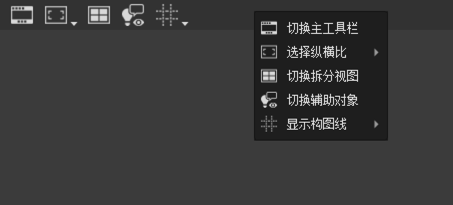

在主工具栏旁边单击鼠标右键可访问这些工具的关联菜单。
主工具栏关联菜单

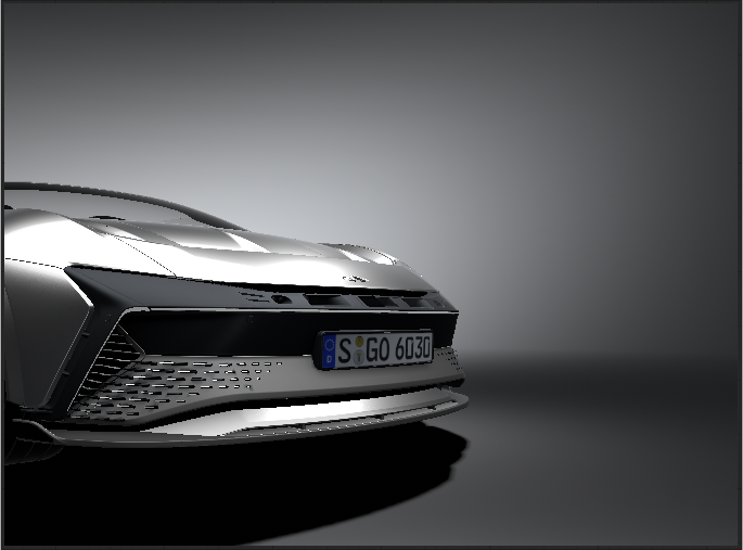

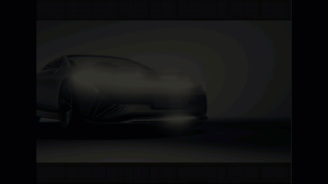

  • “切换主工具栏”图标 切换主工具栏 - 隐藏 VRED 工具栏以设置视口,以便在渲染时更清晰地查看场景。再次单击 “切换主工具栏”图标 可显示主工具栏。
    原始布局 使用“切换主工具栏”
    原始布局 已使用“切换主工具栏”

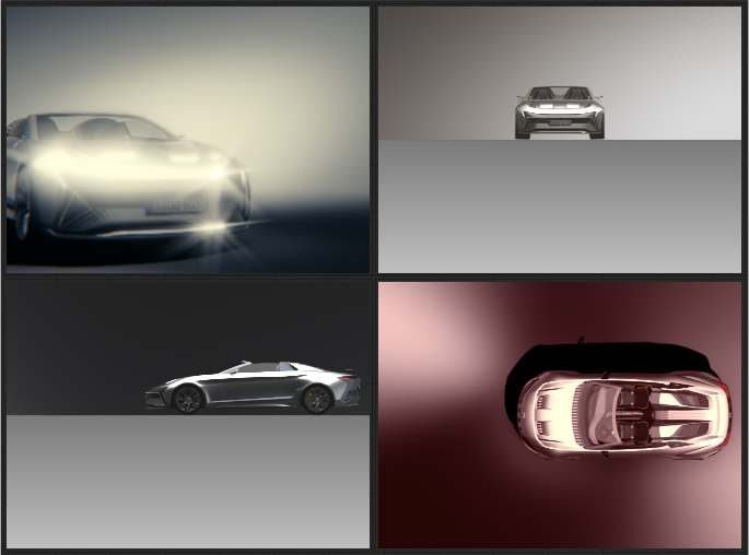

  • “显示拆分视图”图标 显示拆分视图 - 提供一种渲染时在视口中查看四个不同角度的布局。再次单击 “显示拆分视图”图标 可返回到单个视图。
    提示:
    要对每个视图应用不同的颜色调和预设和/或效果预设,请依次单击视图、颜色调和预设和效果预设。单击下一个视图并选择其他预设。
    显示所有四个摄影机视图

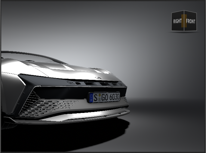

  • “显示辅助对象”图标 显示辅助对象 - 隐藏辅助 UI(例如 ViewCube、导航栏或可见摄影机),此类 UI 会分散对渲染的注意力。再次单击 “显示辅助对象”图标 可恢复显示任何辅助 UI。
    使用“切换主工具栏” 使用“显示辅助对象”
    已使用“切换主工具栏” 已使用“显示辅助对象”

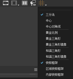

  • “构图线”图标 构图线 - 在视口中显示构图线。在尝试对场景进行构图并将对象放置在合适位置以使渲染的构图更具视觉吸引力和艺术效果时,使用这些选项。构图线会随纵横比 (“设置纵横比”图标) 的更改而更改。
    显示构图线的视口
    单击并按住 用于打开级联菜单的 V 形图标 可访问一个菜单,从中可以选择一个或多个选项来设置构图线。
    “构图线”菜单
    再次单击 “构图线条”图标 可在视口中隐藏构图线。

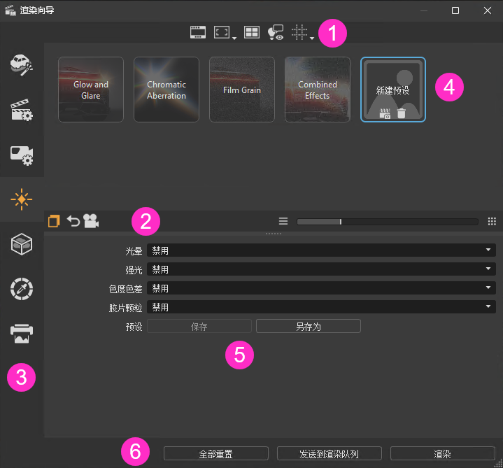

2 图标 分隔栏
此栏中的工具用于以下用途:
  • “显示属性”图标 - 每个类别都有特定于内容的属性,这些属性列在默认情况下显示的预设下方。要显示或隐藏这些属性,请单击 “显示属性”图标。可使用这些属性调整渲染图像以获得所需的外观。
  • “重置”图标 - 将属性重置为场景或文件默认值。
如果您仍需要其他选项,请使用以下项快速访问相关模块:
  • “渲染设置”图标 - 打开渲染设置以便进一步自定义“渲染向导”中未提供的设置。
  • “摄影机编辑器”图标 - 打开摄影机编辑器以便进一步自定义“渲染向导”中未提供的设置。
  • “材质编辑器”图标 - 打开材质编辑器以便进一步自定义“渲染向导”中未提供的设置。
  • “场景图形”图标 - 打开场景图形以进一步自定义“渲染向导”中未提供的设置。

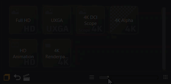

可使用滑块及其按钮快速调整该栏上方显示的预设的大小。
使用滑块和按钮更改窗格中显示的内容的大小
3 图标 类别
向导左侧是用于访问工作流驱动型预设及其属性的类别。将它们用作向导,浏览每个类别,可从一个类别移至下一个类别以及往回移动。从顶部的电影级设置开始,包括渲染设置摄影机设置效果体积雾颜色调和渲染输出,可以快速创建具有电影氛围的渲染图像。
4 图标 预设
可以在此区域中找到每个类别的预设。创建预设时是从初学者用户的角度考虑的。这些有助于投入极少量的工作即可快速获得所需的外观,并且不需要专业知识。
要进一步优化外观,请使用属性部分中的选项。如果需要访问其他设置,请使用分隔栏中的 “渲染设置”图标“渲染设置”和 “摄影机编辑器”图标“摄影机编辑器”快速访问按钮打开这些编辑器以使用更多选项。
当显示的预设带有黄色边框和图标时,这表示对其属性进行了更改,只是用作有更改的视觉提示,而不表示错误。
预设警告
但是,要保存任何更改,请使用“保存”或“另存为”来创建自定义预设。
自定义预设
要创建自定义预设,请在进行任何更改后,单击“保存”“另存为”按钮。新预设在激活时将以蓝色高亮显示,可以重命名,并且可以为其指定自定义缩略图。
重命名自定义预设
自定义预设名称支持 ASCII 和 Unicode 字符集,并且可以重命名。
单击自定义预设名称使其可编辑,然后输入新名称并按 Enter 键。
添加自定义预设缩略图
对于自定义预设缩略图,VRED 支持 PNG、JPG、JPEG 和 BMP 图像文件格式。
提示:
如果将图像文件格式更改为“所有文件”,则 Qt 支持的任何图像格式都可以加载。有关详细信息,请参见 https://doc.qt.io/qt-6/qtimageformats-index.html
所有文件
  1. 单击 预设图像
  2. 导航并选择一个图像来表示预设。
  3. 单击“打开”。
    默认预设图像 自定义预设图像
    默认预设图像 自定义预设图像

5 图标 属性
单击 “显示属性”图标 可显示或隐藏预设的属性。单击以下链接之一,了解有关相应类别的属性的信息。
6 图标 渲染选项
在向导中完成所有更改后,使用模块底部的以下按钮之一开始图像计算。
  • 全部重置 - 重置所有类别。加载项目或创建新场景时,将更新重置值。
  • 发送到渲染队列 - 打开文件浏览器为保存的渲染命名并设置其位置,然后打开渲染队列(此处无法更改图像名称)。可使用底部的按钮将所有渲染发送到群集队列、将其添加到渲染队列或全部渲染。有关更多详细信息,请参见 开始图像计算
  • 渲染 - 打开文件浏览器为保存的渲染命名并设置其位置,然后使用当前设置在该位置创建图像或影片。在此过程中,可以更改图像的名称。
